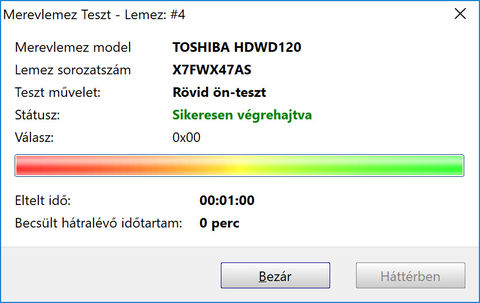

Ma jött meg egy Toshiba P300 2TB 7200rpm HDD és USB Dokkolóba helyezve, GPT majd formázás és nem igazán tudok adatot másolni rá, mert vagy eldobja az eszközt a gép, vagy másolás közben "megfagy" az egész és egy idő után el is dobja a rendszer (nem olvasható, vagy írásvédett, vagy hasonló) magyarul nem jutok egyről a kettőre vele...
8TB -os Seagatek -el (Archive v2) eddig gond nélkül használtam a dokkolóm... (be sem merem rakni inkább ezek után)HDS -el egy rövid tesztet futtattam és elvileg a HDD-vel minden OK
Most a gépbe külön sata portra csatlakoztatom és kizárom a HDD hibát...ha így jó lesz, akkor a dokkolóm a ludas a dologban (és gariztatom, ha még van rajta gari... -dokuját meg kell keresnem és csekkolni-
Vélemény?

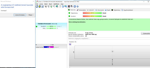

Win10 a HDD -t javítani szeretné , engedjem neki ? (felajánlotta a rendszer) beraktam Sata kábellel (mert kimenteném róla amit még lehet) és restartot kért... mert javítani kell a HDD-t ... valamit csinált rajt (csak nem tudom mit)
Azóta gyorsabbnak tűnik a másolás is...vagy csak rosszul látomkitudja!

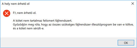

Volna egy HDD-m ami USB Dokkolóba használok (letöltött .mkv Filmek másolása céljából)
Beleraktam és a rendszer kiírta, hogy "lemez használata előtt formázni kell a meghajtót, formázza" ez mitől lehetséges? HDD nincs napi használatban és ezzel az USB dokkolóval van csak használva. Átraktam a HDD-t másik slotba és ott gond nélkül megy a HDD... ki érti ezt?L

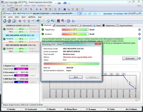

Van egy WD Blue (WD10JPVX) 1TB HDD-m ami kezdi megadni magát (HDS szerint tegnaptól romlott 5 majd ma megint 5 szektort..és néha hallom, mintha megakadna a tányér.. ilyen karistoló hangot ad a HDD , rövid ideig.)
Vajon ez így meddig fogja bírni? (gondolom a halálán van)
BD-R lemezt írva is észre veszem, hogy amit épp kiírok lemezt, az említett HDD-n található (adat) és tovább tart a lemez kiírása mint máskor(2 óra körül 6x -os sebességen egy 25GB -os lemez..)

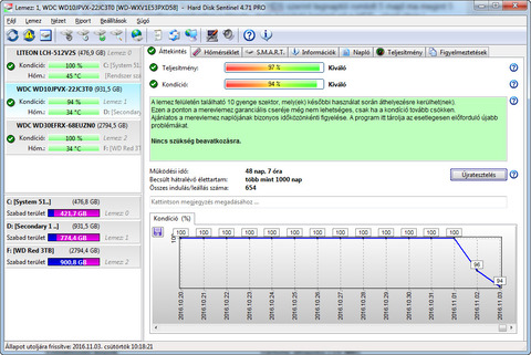

MaxxDamage
King Unique #45376 üzenetére
Csak Dokkolóban lenne használva és GPT -re formáztam, mivel 3TB -os a merevlemez.
Említett lementés megtörtént, a 3TB-os WD RED is megcsinálva az említettek szerint, de engem nagyon zavar, aggaszt ez a "89%-os" teljesítmény érték....
Erre most úgy tekintek, hogy "hibás" vagy "sérült" merevlemez, amire az adataim nem szívesen másolnám ki.... vagy nem kell semmitől tartanom, nyugodtan másoljak rá?(összes merevlemezem 100/100-as és ez az érték nem illik bele a "tökéletes" besorolásba...)
Gondolom ez a RED így (most) garanciálisan nem cseréltethető!?Íme a friss kép....
Ez csak ebbe az egy (új) dokkolóban lesz használva! (ez biztos)
(persze ha érdemes így használni...)

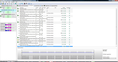

Jelenleg 4275 és ott SMART-ban azt írja, hogy "Adatátviteli hibák száma. Gyenge tápegység, sérült vagy túl hosszú adatkábel okozhatja"
Kábelt most kicseréltem, tápegység az meg a gyári van (eredeti kábellel használtam eddig) majd átmásolom az adatokat és Dokkolóba rakva mindenképp át kell dolgoznom a HDD adat felületét... (partíció)

MaxxDamage
Ez mennyire normális? (mára már 600 felett van az érték...pár napja folyamatosan megy a gép)
Segítséget előre köszönöm!
