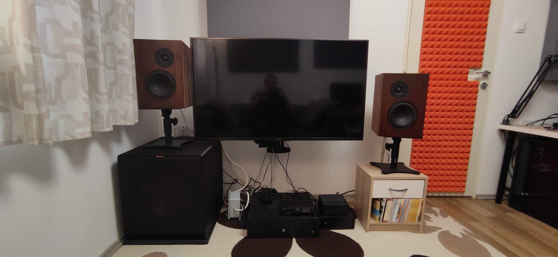

Én sem szimpatizálok a baloldallal, de csak itt tudok kialakítani mozikuckót, nem tudom hosszában használni erre a szobát, már próbáltam.
Ezért tenném messzebb a subot a baloldali faltól. A TV vagy a jobboldali hangfal alá.
Amíg itt volt a Monolith, kipróbáltam azt, hogy ülőpozícióba tettem a subot és vérebként mászkáltam körbe a szobában a mélyhangokat szaglászva és nem találtam olyan helyet a szobában ahová el is férne egy sub és jó hangos a mély. Csak a TV körül volt jó. -

Ide kéne integrálnom a leendő subot. A kisszekrények csak azért vannak ott hogy legyen mire tenni az állványt, szóval az nem korlátoz a sub elhelyezésében, arrébb/el kerülhet onnan. A kócerájnak középen (erősítő, DAC, lineáris táp, Rpi+Moode) lesz egy kb. 2 összetolt kisszekrény méretű polcos szekrénye ami fixen ott lesz vagy középen, vagy a baloldali szekrényke helyett. Amennyiben a sub a sarokban fog a legjobban szólni, arra tenném rá állványostól a baloldali hangfalat.
Első körben viszont középre szeretném tenni a subot oldalra elfordítva.u.i. Vagy veszek 2db 112SW-t a kisszekrények helyére

Persze hogy van helyem, 12m2-ben bővelkedek helyben
Ahol el kell férnie egy ágynak, PC asztalnak, TV+hangfalak és azzal szemben egy kanapé. Csoda hogy odafért még egy ajtó is a falra

Elég böszme. Azon gondolkozok, hogy vajon ha nem szembe forgatom magammal a hangszóróját hanem oldalra néz, az mennyire gáz? Mert úgy sokkal esztétikusabb lenne, pont kitöltené a helyet a karos falikonzolra szerelt TV alatt.

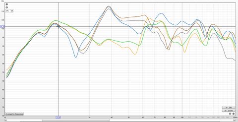

További fejlemény ha valakit érdekel: megkértek, hogy nézzem meg hány Hz-re van állítva a crossover, mert ha 200-ra akkor előfordulhat ilyen a modern zenékkel, bla-bla... Persze hogy nincs hatással hogy hova van állítva a crossover, tekerhetem én 50Hz-re is, akkor is megmarad a zörej. 50 alatt már kb minden megszűnik mert a basszus nem tartalmaz annyira alacsony frekvenciás hangokat.

Próbálom kideríteni honnan jön a zörej, mintha maga a membrán adná ki.
Felvettem telóval, féltem, hogy úgysem fog hallatszani a hiba, de még jobban visszaadja mint élőben!
Hallgassátok meg légyszi és mondjatok véleményt. A videó elején nagyon lehalkítva kezdem lejátszani a zenét majd ahogy hangosítom megjelenik ez a mellékzörej. Mintha egy kutya ugatna a basszussal együtt
