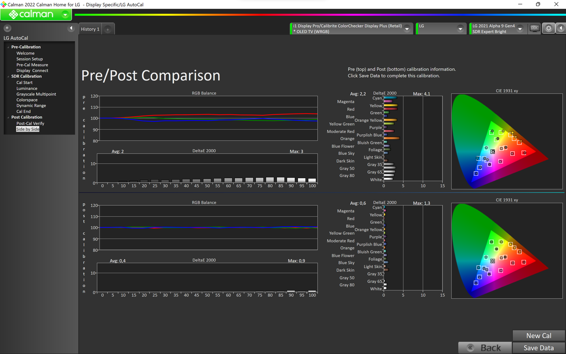

Igaz nekem egy 77C1 van, de 100 óra járatás után érdemes gondolkodni ezen, Vhiktort felhívtam és egyeztettem vele időpontot. Majdnem 3 óra volt a procedúra, de megérte, mert a színek a helyükre kerültek és még cirka 100 nit fényerőt is nyertem. Én úgy tudom, hogy egyik TV-t sem kalibrálják gyártás után mielőtt dobozba kerülne.

200 órát járatni kell. Minden tv-n van egy gyári kalibráció ami nagyon eltérő lehet pontosság szempontjából. Valahol egész jó valahol kevésbé. Én Calman szoftverral kalibrálok megfelelő eszköz segitségével. És ott pl látom milyen volt a panel eredetileg és mit hoztam ki belőle. De a lényeg használni kell 200 órát legalább mert a panel változik addig. Itt a képen láthatod milyen volt előtte és milyen lett utána.
