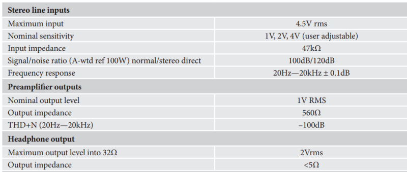

MC10 manualban semmi utalás nincs a kimenti rms teljesítményre balanced-re. 2V rms az a fülhallgató kimentre vonatkozik. Normial output meg nem a maximumot jelenti. 1vrms az elég gyíkfing lenne.
Jópár fórumot végig olvastam és a nem találtam erre vonatkozóan valós értékeket. -
