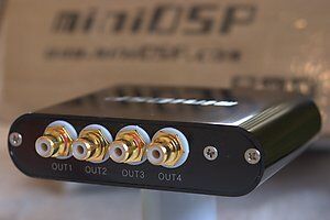

Lejárt a szerk. Közben látom, h kevés az EQ.
"The powerful floating-point SHARC processor enables a full range of digital
audio processing functions, including minimum-phase crossover filters up to
48 dB/octave, ten bands of parametric EQ on every input and output channel,
a compressor/limiter on every output channel, and per-channel delays up to a
full 3 seconds."
Ez így akkor egy nagyon jó minőségű külső hangkártya 8 kimenettel, mondjuk még így is használható, csak picit drága. -
