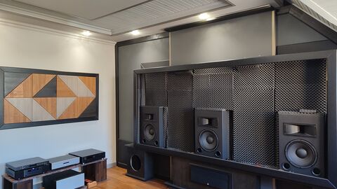

bteebi #181752 üzenetére
Köszönöm!
Azokat a hangsugárzókat direkt úgy készítettem, hogy ne foglaljanak sok helyet (20cm), de mégis legyen dinamikájuk, nem is nagyon mentem a külalakra emiatt.
A sugárzók 2,5 cm-es akusztikai szivacsra vannak rátolva, amit a falra ragasztottam, körben viszont 15cm vastagságban van telibe ragasztva a vászon mögött (300x130cm). Pl: [link] ez a fekete szivacs, ami alatta van az meg ilyen, Heterogén hang és hőszigetelő, [link] csak én még az obiban vettem, de a Bauhaus-ban van vastagabb kivitelben.
Ja igen, először ott volt a center, de mivel nem tetszett úgy, hogy bokából jött a hang, így a vászon mögé került, a helyén majd egy biokandalló kap helyet. -

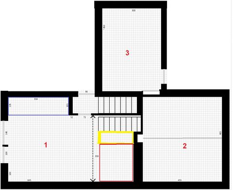

Arra még mindig nem jött válasz, hogy ha az 1-be tennéd a mozit, akkor melyik falra kerülne a vászon. Illetve hogy az a 100+140 a bal oldali falon az egy ajtó és egy dupla ablak? vagy 3 ablak? Nem egyértelmű a rajzodból.
Valami ilyesmi nem lenne megoldható? Sárga rész lenne a technikai helyiség, ahova megy rackszekrény meg a vetítő, egy kb 70-80 centi széles rész elég lenne, mert pont a 2-es szobád felezőjével van kb. szemben, ha méretarányos a rajzod. Aztán a pirosba mehet minden egyéb, amit fentebb írtál. A két szubládád meg a fekete vonal két végén lenne. Viszont így a 2/3 közötti átjárót érdemes lenne befalazni és egy ajtót tenni oda. Az aljzat felverésével én nem foglalkoznék, inkább tegyél fel a plafonra kis mélységű hangsugárzókat. Bár nem írtad milyen hangrendszered van, illetve hogy mit tervezel. Így meg nehéz bármit mondani
-KP-
bteebi #181701 üzenetére
Szerény véleményem az, hogy mind a 3 szobából lehetne mozit csinálni, de mindegyiknél más problémákkal kellene megküzdeni. A lépcsőknél viszont szerintem szükség lenne egy ajtóra, legalább annál az egy szobánál, ahol a lépcső és a mozi határos. Illetve ha a 2-es vagy 3-as számúba teszed a mozit, akkor azt az átjárót kellene befalazni, és egy ajtót tenni oda. A 240-es belmagassságot sem tartom tragédiának. Voltam több helyen, ahol simán jó volt az atmos ekkora belmagassággal is. Szóval nem kötelező az 1-es számú szobához ragaszkodni. Az hogy kettes kocka alakú, az sem tragédia, de valóban nem ideális. Mert így két állóhullámod kvázi ugyanazon a frekvencián fogja a szobád gerjeszteni. Erre a megoldás csak a multiszubos felállás. Kell a 2. klipsch szub és a Floyd toole féle javasolt felállást kell alkalmazni. Egyik szub első fal közepére, második szub a hátsó fal közepére. Utána pedig a lehető legtöbb mélyet ráírányítani a szubokra. De ez ugyanígy igaz mindegyik szobára.
Nekem személy szerint az 1 nem szimpi. Ha ott lesz a kék és piros rész ami a szobába nyílik, akkor a képen csak az alsó falra tudod tenni a vásznad és egy kvázi 6,5*3,5m-es szobában a hosszú oldalra rendezkednél be? Nekem ez így a legkevésbé szimpatikus felállás. Ha azt a 100+140 centis ablakot befalaznád akkor arra a falra mehetne a vászon és berendezkedhetnél hosszában. De még akkor is baromira nem mindegy hogy hozod össze a hátsó mélyláda és a hátsó oldalsó surround szekciót. De gondolom ezt úgysem fogod megtenni. Úgyhogy én inkább mennék a 2-be vagy 3-ba.
A 3-as számú a legkisebb, de annak az lenne az előnye, hogy nem lenne átjáróház. Egy hangáteresztő vásznas felállással simán faltól falig vetítenék kb. Egy vékony keretű vászonnal akár 290-295 széles képed is lehetne. Még valami. Dedikált szobába én nem is gondolkodnék 100" méretben. Gondolom átlóra gondoltál. Most tök mindegy, hogy 1-es 2-es vagy 3-as szobába rakod végül. A 120 a minimum. De ha befér, mehet a 150 is.
Ami nem világos még, hogy a piros rész mennyire lesz tele? Mi minden fog oda bekerülni? Nem lehetne részben technikai helyiségnek felhasználni ha a 2-es számúba kerülne a mozi? Akkor pl. a végfokok vetítő a szobán kívülre kerülhetne és egy kis üvegen keresztül vetítenél be, mint egy igazi moziban. Ráadásul akármilyen hangos elektronikáid is lehetnének. Nem számítani mi mennyire hangos meg mennyi meleget önt magából.
Nálam az èpített előtètfal 25 cm- vesz el a helyisègből, ès nincs semmi látható elem.
A hangsugárzók előtt van a vászon, oldalról eltűnnek a nem használt technikák, tulajdonkèppen ez egy nappali lenne.
A 2. Számú helyisèged dedikált mozira előnyösebb, mivel nem kell küzdeni ablakokkal, meg a sok beugró, kiugró falszerkezetekkel. -

bteebi #181681 üzenetére
Nagyon köszönöm mindenkinek az eddigi javaslatokat!
(Ha esetleg van még, csak nyugodtan.
) Az részint megnyugtató, hogy a 2-es helyiségben is van, aki lát fantáziát. Az esetleges aljzatvésésről beszélek majd a vállalkozóval, hogy egyáltalán (nagyjából racionálisan) megoldható-e. De szerintem igen.
#181682: Előtétfalakban nem (sem) vagyok jártas, de az akusztikai kezelés felmerült, meg az is, hogy akár némi válaszfallal (egy mini helyiséggel) csaljak le a 2-esnél az egyik dimenzióból. És akkor akár a 455×465-ből lehetne pl. 355×465, és úgy hátrafelé se lenne annyira direktben útban a két falnyílás/átjáró, a (gipszkartonnal??) leválasztott részen pedig akár a vezérlő PC, és/vagy NAS is lehetne.
Ezzel együtt is talán inkább az 1-es helyiségre hajlok egyelőre; a lekerítésekkel együtt is közel 20 m2 kihozható belőle (kb. 350-360×400-500). Igyekszem majd relatíve gyorsan megálmodni.
#181684: Igen, hosszában akarom, és ott a lépcső miatt valóban macera sajnos. Épp azért is merült fel az is, hogy a 2. helyiségbe mélységében jobban beviszem a lépcsőt, és akkor több "lépcsőzetlen" rész marad az 1. helyiségben, vagy egyszerűen kb. addig hozom előre a hangfalakat, amíg nem kezdődik a lépcső (nem ideális ez se). Sőt, az is felmerült muszájból, hogy konkrétan 180 fokkal megfordítom az egészet, és az ablak felé lenne az egész. Ez esetben a lépcső környékén levő surroundokat akár a falra is lehetne tenni, viszonylag magasra (persze ez se nagyon jó). Az ablak, ha jól sötétíthető (lesz rajta redőny), akkor nem lenne annyira zavaró, ha pedig leengedhető vászon lenne, akkor az se lógna be folyton a képbe/útba.
I'am Dony
Én a 3. számút kizárnám a mérete és magassága miatt. A 2.-nál 3 problémát látok. Az egyik szintén a belmagasság, a másik a szerintem sem ideális négyzet alak, a harmadik pedig az átjáró és a lépcső miatti szabad tér ami két "üregbe nyílik", ami durva beszakadásokat tud okozni. Ezek alapján az 1-t választanám egyértelműen, mert ideális az alakja, kellően tágas hátrafelé is és jó a magassága. Az eredeti terven annyit változtatnék, hogy nem két db. szubot terveznék hanem 4-et, kisebb méretben, a lehető legegységesebb szubtartomány biztosítására.
