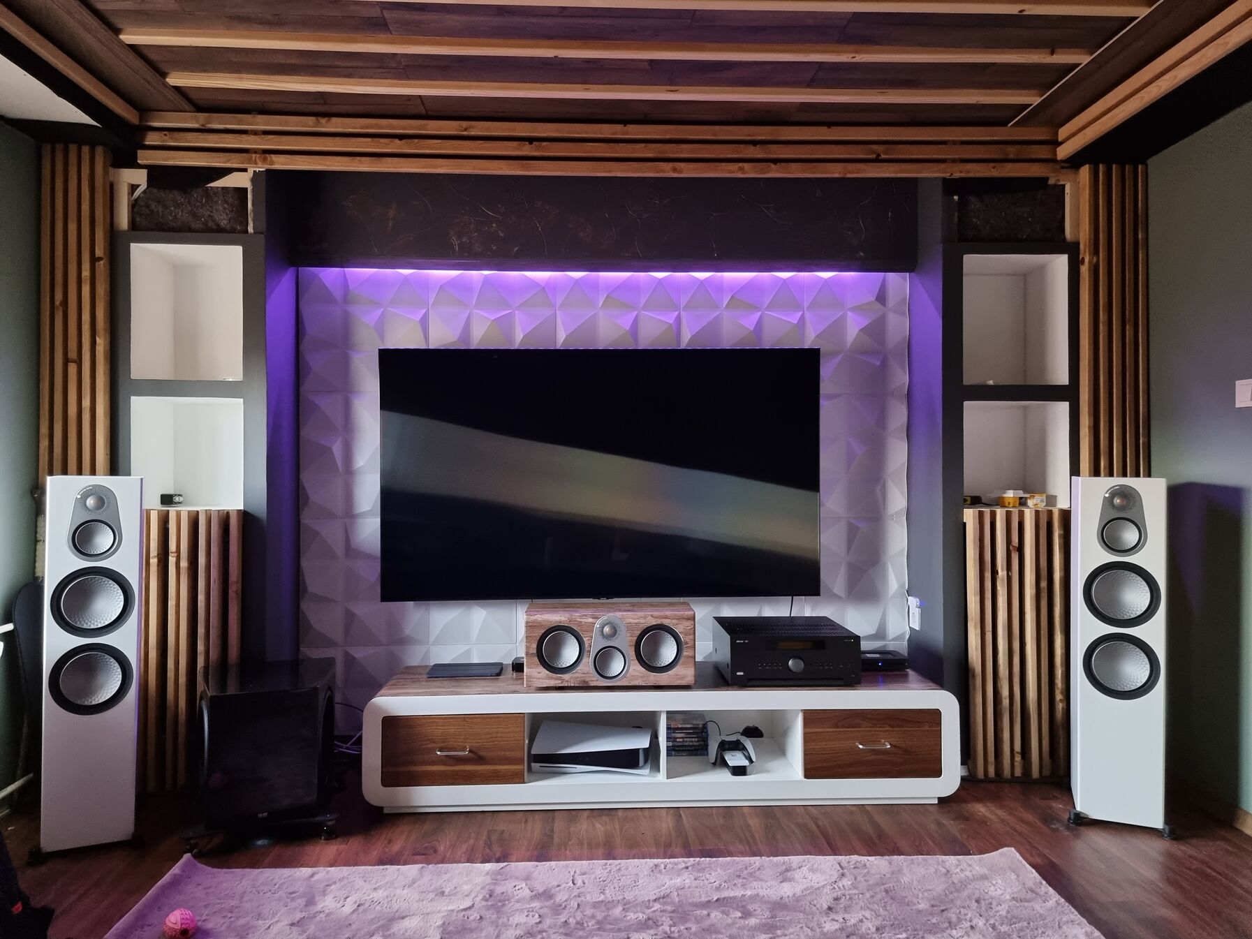

Szia. 19 negyzetméter, 240 belmagasság de abból most lejött kb 8-10 cm az álmennyezet miatt.
Fapaci mérte REW-vel, ülőpozícióban. A kanapé a szoba háromnegyedénél van, szélességben a szoba középvonalán.
A szobát én építettem át 2 hónap alatt kifejezetten mozira kialakítva. A plafonon 5cm-es lécek a tartók, ezek között 5cm vastag kőzetgyapot, erre rászegecselve szövet hogy ne porzon ki a gyapot. Erre jött laminált padló - 2cm rés - léc - 2cm rés és újra laminált padló. Ez a teljes plafonon így van. A plafon 2 oldalán 20x30-as leugró álmennyezet szintén töltve gyapottal, szövettel behúzva és lécekkel takarva, a lécek között rést hagyva hogy bejusson a hang.
A médiafal két oldalán padlótól a plafonig 20 cm szélességben és 50 cm mélyen kőzetgyapot szintén lécekkel takarva és ugyanez a gipszkarton polcok alatt és felett. A lécek diffúzor szerepet is ellátnak, tehát egy kombinált panelnek tekinthető ahol elnyelés és szétszórás is érvényesül.
A képek segítenek megérteni. Ahol léc van ott gyapot van mögötte. Összesen talán 3 bálát építettem be.
