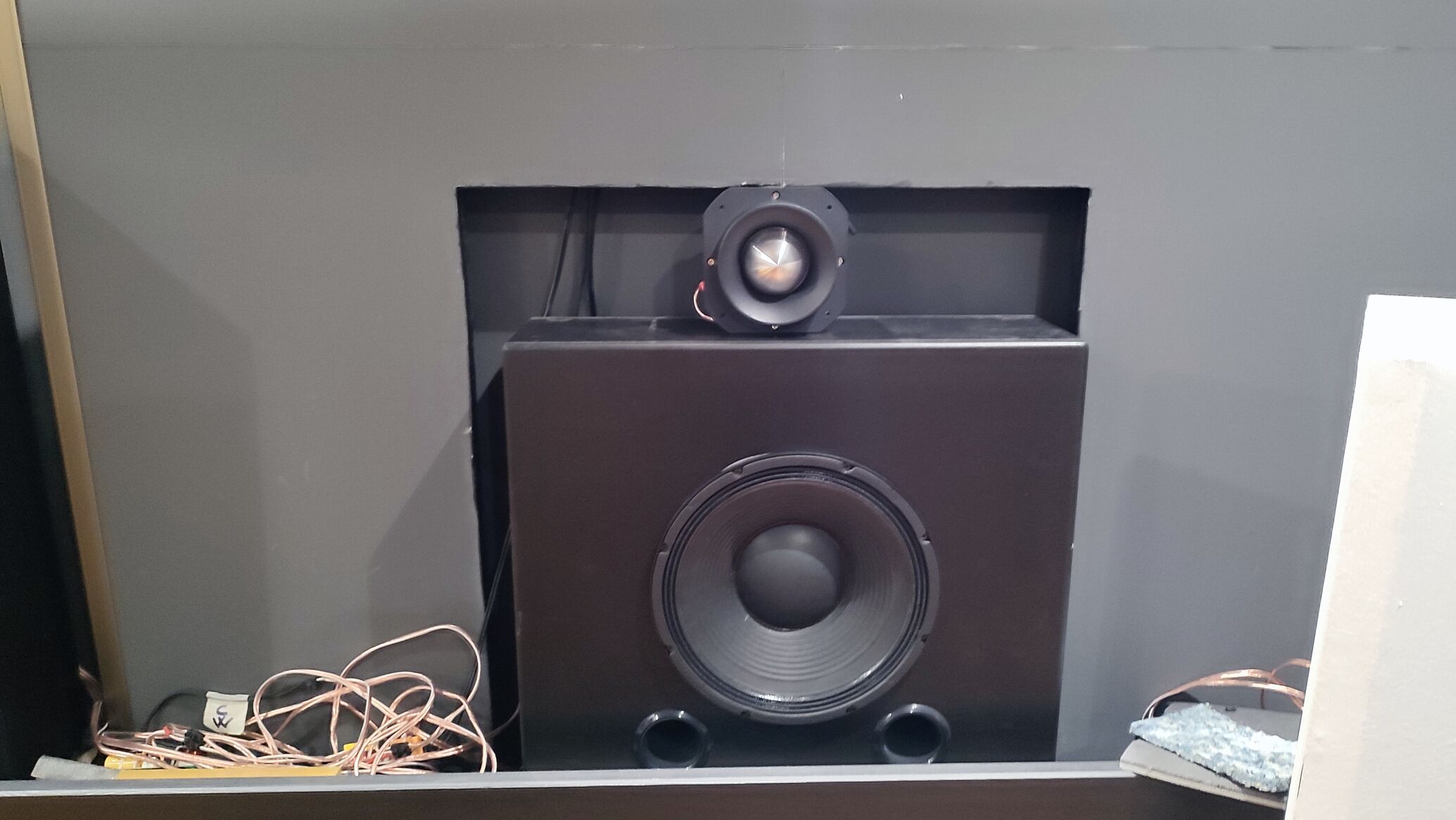

Annyival lett másabb, hogy 200Hz alatt jóval hullámosabb a két front frekvenciamenete, tulajdonképpen kiegyenlítem valamennyire DSP-vel, de sajnos még így is marad benne + - 3dB, és veszítek a mélyközepek érzékenységéből is.
Ezt valószínűleg orvosolnom kell még, de az már nem annyira nagy meló, lehet a napokban meg is fogom lépni.
Igen, a THX falba tulajdonképpen hangsugárzókat építenek be, inkább itt a kialakítása a falnak ami valamennyire számít, olvastam véleményeket, tapasztalatokat, és valóban tapasztaltam a centersugárzónál a + hatását, frontoknál meg a hiányát.
Egyébként jóval dinamikusabb a "falba" helyezett sugárzók megszólalása, mert az energia közvetettebb, és a hátsó falakról sem verődik vissza annyi torz hang, még a "részlegesen" kialakított falak is úgy működnek, tehát nem kell az egész falat beborítani, elég csak a vászon mögöttit. -
