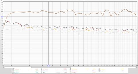

Van itt vállalkozó szellemű tag aki segítene nekem kideríteni van-e baja a subomnak? Telós felvétel bizonyos zene basszusáról amit össze tudnék vetni az enyémmel, vagy ilyesmire gondolok.
Lehet, hogy ez így a normálisViszont akkor csalódás a subozás. Ennek kéne utána járni.
