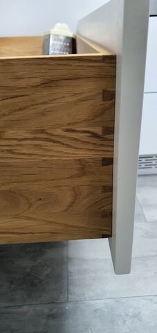

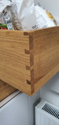

Gomba1974
denesdr #182962 üzenetére
“KP és denesdr”
Nehogy egymásnak essetek már légyszíves mert a diy mellett döntöttem.
Amúgy is az volt az első induláskor, hogy diy csak közben informálódtam és rájöttem nagyon túlárazottak a hangszórók és a subok is.
Spirit 3-4 is drágább mint a C-Note Center.
Biztosan olcsóbb lesz mert mint írtam a gyerekkori barátom lapszabászaton dolgozik ezért levágja az mdf-et.
Összerakni meg én összerakom / egyedi bútorasztalos és beszerlő vagyok /.
Még ahol a bútoraimat készítik a bútorgyárban onnét is tudnék mdf-et szerezni meg ott fogom valószínű cnc-vel kivágatni a hangszórók frontjait. -
