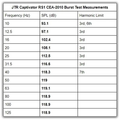

A specifikáció szerint az sp1-2400 csak 110V-al működik. Európába importálnod kell, lehetőleg hajóval szállítva.
A JTR egy kis manufaktúra, minden hangfal és mélynyomó rendelésre készül. Viszont ha van ilyened, akkor azt nem cseréled le utána
Quetz
JTR Captivator RS1 Subwoofer Review
Frequency +/- 3db: 16-157hz (under 10hz in-room performance)
Alignment: Sealed
Driver: ultra-low distortion 18″ subwoofer with 35.5mm Xmax each way, +4″ peak to peak
Amplifier: 2400 watts RMS, class D, DSP optimized
Dimensions (HxWxD): 21″x21″x18″ (HxWxD)
Weight: 117 lbs.
Construction: 18mm, 13ply, void-free, Baltic Birch
Exterior Finish: Matte black lacquer paint designed to be non-light reflective for home theater
Connectors: RCA and XLR
Optional 3200 watt amplifier with 240v input +$300
Warranty: 5-year Manufacturer defect (amplifier 3 years)
