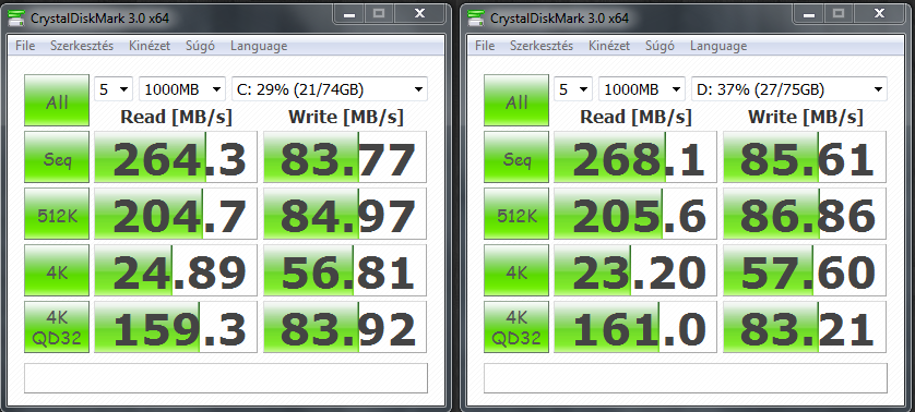

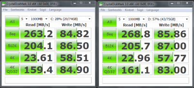

Ez szerintem nettó fa***ág, vicces lenne, ha az SSD-nek pihennie kellene, mielőtt újra futhatna teljes sebességgel...
Azt akarja egyébként mondani kb, hogy a sok teszt miatt elfogyott az "írási kapacitás a NAND cellákba" és ha pihenteted, akkor "megújul"...azt nem írja, hogy pihentetés alatt pontosan mit ért, a "log off time"-ból nekem az jön le, hogy áramtalanítani kell, ez megint ökörség. Aztán utána megcáfolja saját magát azzal, hogy egy tisztára törölt drive és a visszaghostolt oprendszer megoldja a problémát (ami szintén írással jár) és visszanyeri a drive az eredeti sebességét.
helkis
itt egy arc (groberts101) érdekeseket mond a CDM-ről és a sandforce-ról (vertex2) : [link]
valaki aki fullos angolól értelmezné hogy mit is mond?, amit én kivettem, hogy maga a teszt miatt romlik a drive sebessége..
létezhet/normális ez?
