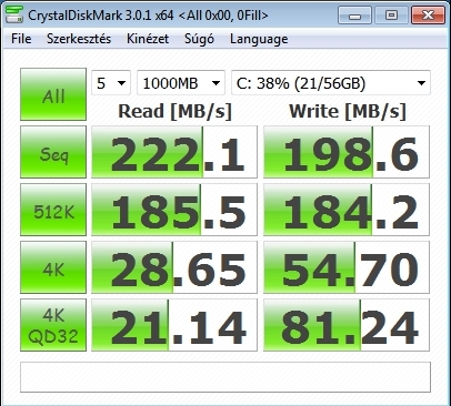

HTomiii
Igen használtan vettem.
Sebességtesztet nem láttam róla amikor vettem, csupán működés közben próbáltam ki, ami nem hozza elő a problémát az én gépemben sem, programok, boot minden gyors, amíg az ember nem kezd rá nagyot írni, olyankor megakasztja a másolás idejéig a gépet.
A képen is látszik hoyg 8-15ms es késleltetést produkál íráshoz ennek az 1/80adát kéne legalább hoznia.
Nem vagyok nagyon otthon ssd terén, de lehetséges ez, hogy a teljesítménye a 10edére menyjen sok(mi számít soknak?) írás után?Ha valami info kell még hozzá, rendszer, hardverkörnyezet szolj.
a másik gépes dolgot meg letesztelem holnap.

Kéne egy kis segítség.
SAMSUNG MMCRE28G8MXP-0VBL1
Egy ilyen típusú 128GB os Samsung SSD-m van. Lenovo notiból bontott, ''1.8as.Ittvan 3 kép, egy állapot teszt és két benchmark.
A gondom a nagyon lassú írási sebesség mellett az elérési idő.
A 4K -s teszteket nem futtattam le, órákig képes csinálni azokat, egyszer csináltam akkor nem fényképeztem, a 4K -s írás 2MB/s körüli volt.
SSD re telepítéskor például halál a gép, egy jobbklikket nem lehet megejteni az asztalon, mert só szerint 5 perc mire reagál.
Olvasása kifogástalan számomra.Ha valaki tudna segíteni, nagyon hálás lennék. Lehet valami beállítási gond, lehet behalt, nemtudom, jó lenne, ha valaki tudna mondani valamit róla.
