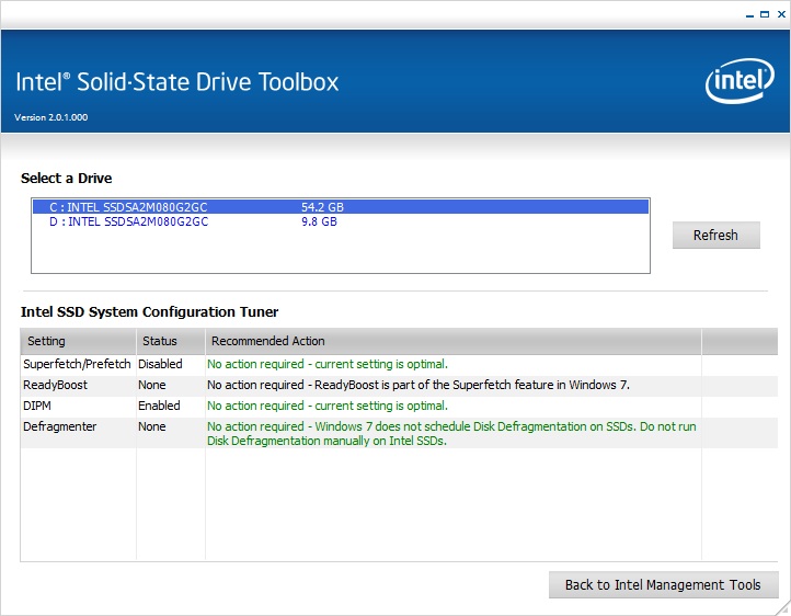

Ezt a 9.6-ot sikerült feltenni, ez rendesen működik. De az újabb 10.....1046 nem volt jó, a telepítés látszólag hiba nélkül lezajlik, de az újraindítás után már nem tölt be a win.
Még előtte a 9.1.1.25-ös Intel chipset driver-t raktam fel, úgy tudom, hogy az kell hozzá.Airbooms-nak volt ugyanilyen gondja, és furcsaság, hogy neki is egy húzott i7+ X58 konfigja van, de neki Intel SSD. Azt mondta, hogy csak akkor töltött be a win, ha teljesen alapon használta a gépet. Lehet, hogy a tuning-ot nem szereti ez az RST? Ez azért elég gáz lenne......

Core2duo6600
Ezt tedd fel, miután felment a win 7
Ezáltal lesz képes a win 7 trim küldésre, ezt vettem le a tesztből, de azért is fent, mert így megy a hot swap.

A fenti probléma továbbra is él. Telepítettem mégegyet (Win7 64bit), és a teljesen szűz windows-ra is feltéve ugyanaz a hiba lett. Az RST telepítése után többé már nem tölt be a win.
Találkozott v.ki hasonlóval?
Mennyir számít, hogy ez az RST driver fel van-e telepítve?Így hírtelen az alap beállítások után ez az eredmény lett a Vertex 2-vel:
Firmware 1.24, gyárilag ez volt rajta.Ez így rendben van? Annyi, amennyinek lennie kell?
