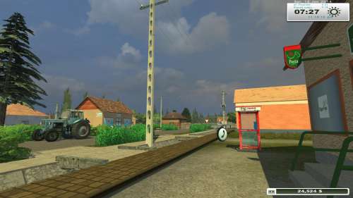

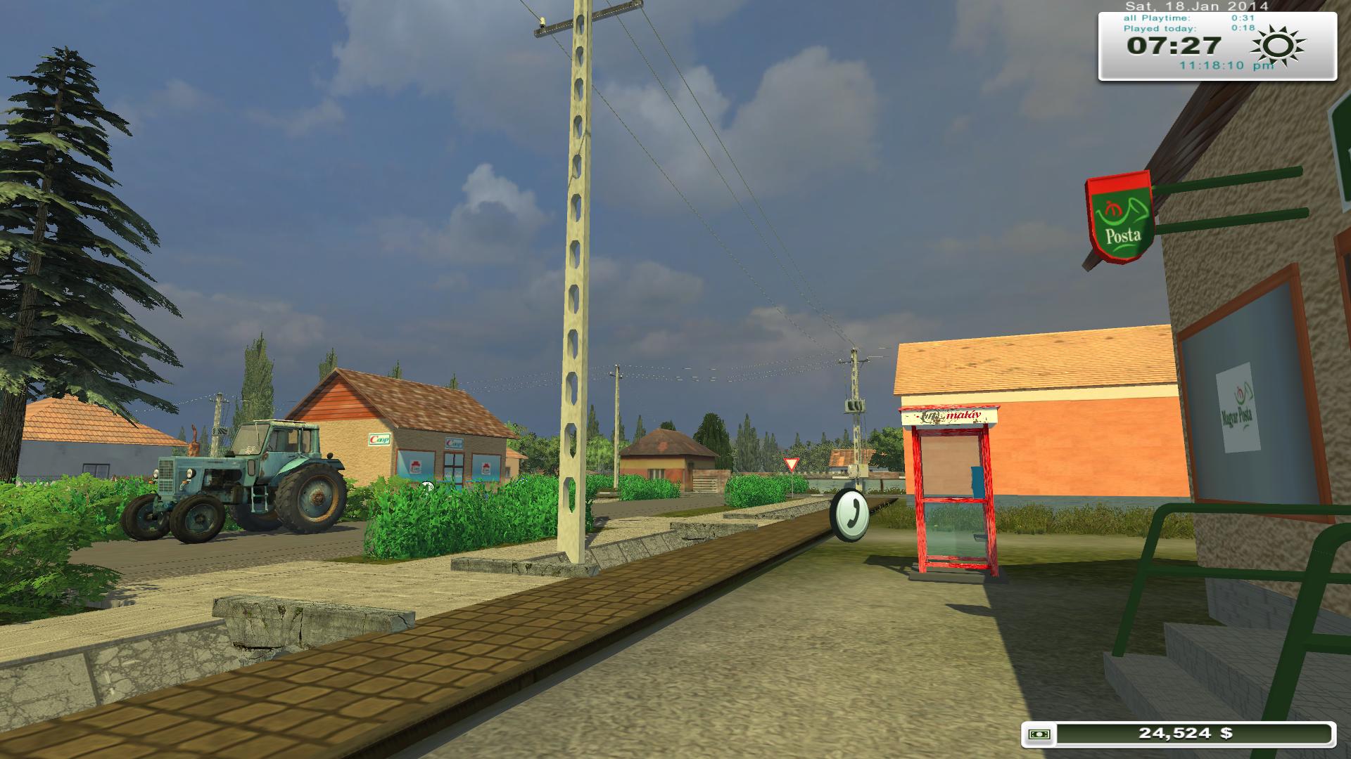

Ezt a map-ot próbálta már valaki?
Első körben ígéretesnek tűnik, bár a kezdő géppark "tájidegen". Azzal a szép MTZ80-assal már én közlekedtem a faluba
Őstermelő TSZ v3 -

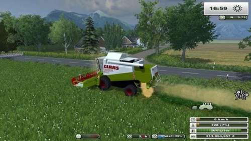

valaki aki használ more realistic modokat tudna ajánlani egy jó kombájnt
a Dominator 85 hibátlan de ide most túl kicsi
a ClaasLexion770TT -n vibrálnak a feliratok (lehet, hogy csak nálam)
a JD_9770STS nem rossz de másikat is kipróbálnék -
