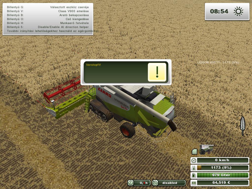

Letöltöttem egy Claas Lexion 600 as kombájnt a modhosterról. Elkezdtem vele aratni és ilyen hibát dob.
Felemeli a vágóasztalt és megáll. és újraindítani se birom, mert mihelyt leengedné az asztalt fel is húzza vissza. Fogadott munkássál dolgozik de felemelt asztallal, és sípol közben és feliratot is mutatja. Nem hinném h modhiba hanem kombájn vacakol valamiért.Találkozott ilyennel valaki már?
Autocombine az amit a neve igér

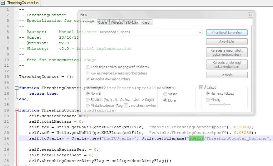

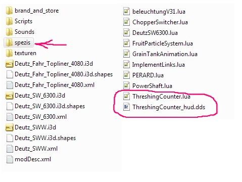

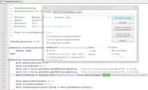

Szükség van a scriptre TreshingCounter.lua és a kijelzőre TreshingCounter_hud.dds
Kell egy donor mod ami tartalmazza ezeket például ez
1.) töltsd le a donort / bontsd ki
2.) bontsd ki a mododat is amibe a számlálót szeretnéd berakni
3.) a két fájl a donor spezis mappájában található, másold át őket a mododba (a hely tetszőleges, az áttekinthetőség kedvéért a scripts mappát javasolom, ha nincs ilyen létre lehet hozni)
4.) nyisd meg a TreshingCounter.lua -t és add meg a kijelző új elérési útvonalát
keress rá a spezis szóra, ha megvan írd át scripst -re, mentsd el a fájlt
5.) nyisd meg a a modod modDesc.xml -jét
<specializations> bejegyzés alatt hozz létre új sort :
<specialization name="threshingCounter" className="ThreshingCounter" filename="scripts/ThreshingCounter.lua"/>
és egy másikat a <vehicleTypes> alatt
<specialization name="threshingCounter" />
majd mentsd el a modDesc -et
6.) csomagold vissza a mododat, ezzel kész is vagyHa ezek után a játékban nem látszik a kijelző kerete csak a számok, akkor egy másik script zavar be, ami ugyanarra a helyre szeretné megjeleníteni a saját kijelzőjét. Ez az ES limiter ami sok modban még benne van. Felesleges és értelmetlen, el kell távolítani, a korábbi hozzászólásban leírt módon

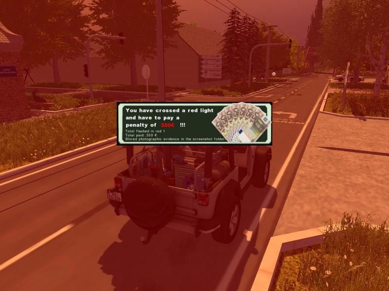

Jó kis map ez a Vojvodina, nem lehet csak úgy bűntettlenül áthajtani a piroson, én ezt tettem, el is kenték a számat 700 ájróra...

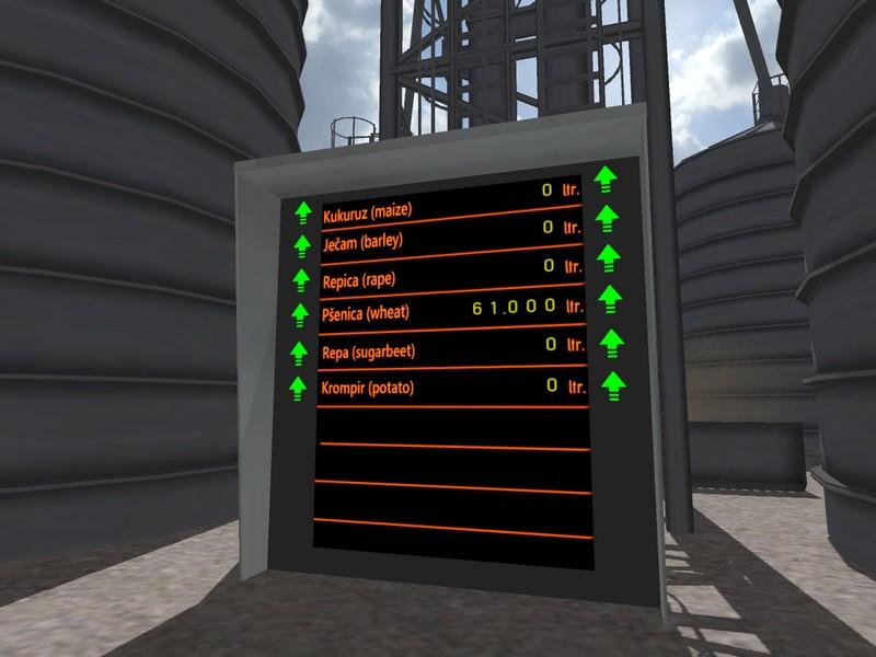

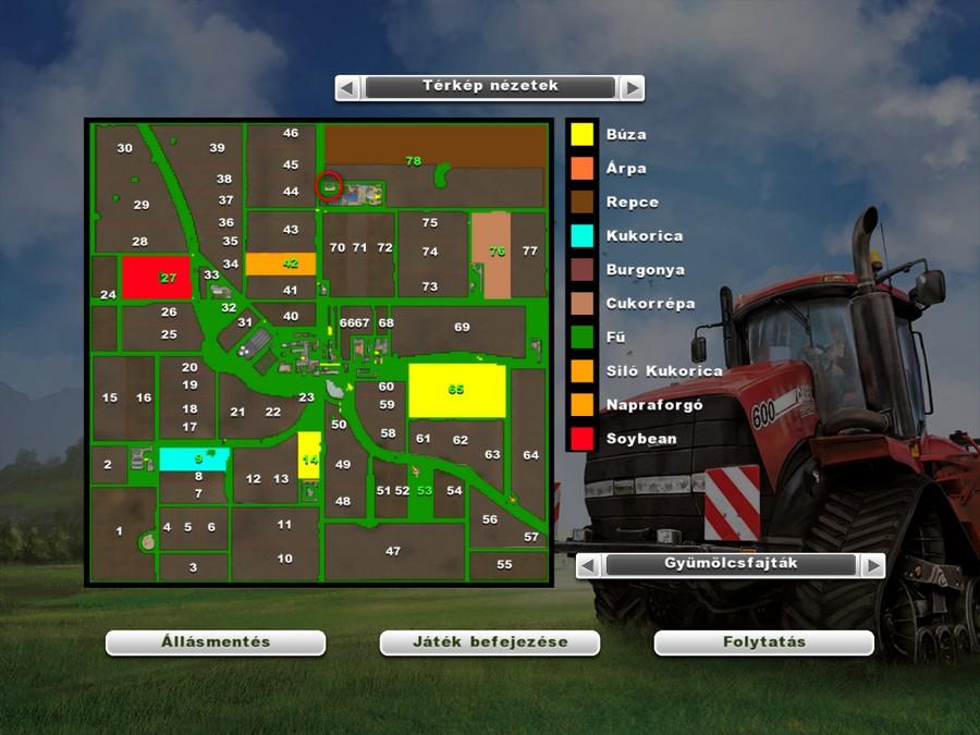

Letöltöttem a Vojvodina(Vajdaság) Special mapot. Eddig tetszik. Tudja valaki hol a saját gabona tároló F

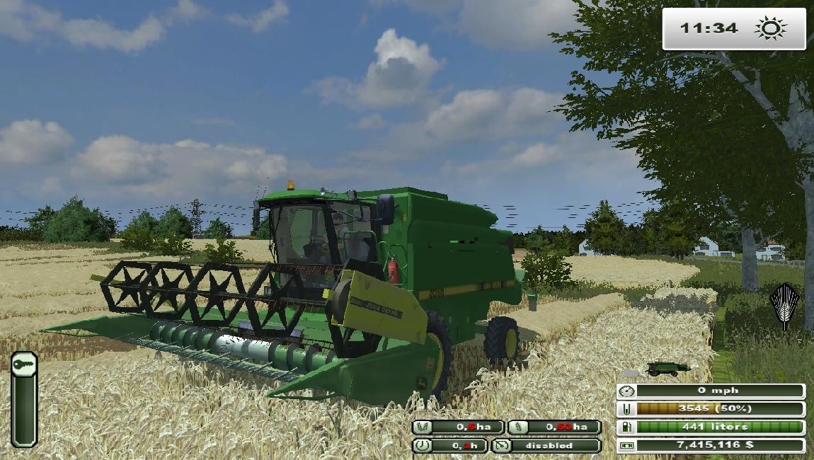

Nézd meg ezt John Deere 2058 kombájn
Közvetlenül letölthető.
39.000 nél több letöltés, 5 csillagos értékelés.
Nem egy ultramodern monstrum, hanem stílusos kis gép. Nagyon szépen animáltak az egyes alkatrészek. Jól vezethető szűk helyeken is. A hangok is rendben ( a kürt főleg).
Számokban kifejezve 7000 l a magtartály 320$/nap a fenntartás, 39,150$ az ára bár ezeket könnyen át lehet írni.Egyetlen hibája, hogy tartalmaz beépített ES limitert ami bezevarja a külön telepíthető egységes ES limitert így az nem jelenik meg a kijelzőn, bár működik. Ezért a kombájnét érdemes kivenni. Pár lépésben megvan.

Előrementem az asztalhoz és írta h nyomjam meg Z t. És már helyre is jött. Levettem a sebességet 8-9km/h ra így most rendben megy.
És kipróbáltam megint, de most 4 ik fokozatban mentem, ez az aratási fokozat nem a 2 es, hát az eredmény ugyanaz lett.Elment ugyanannyit aztán megállt.

najó,, nem gyorshajtás, hanem átléptem a piroson...
