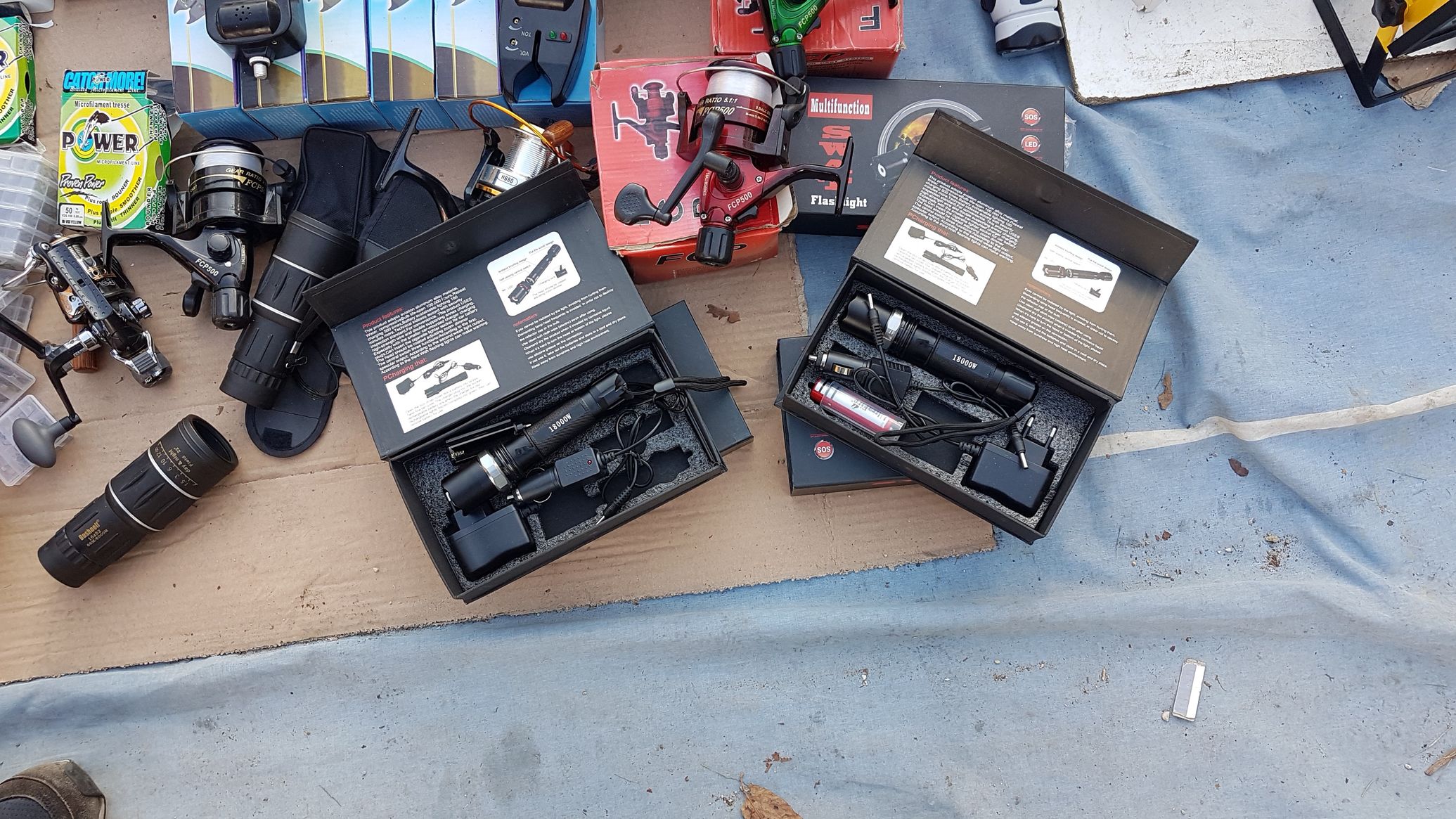

XM-L2 -es LED -ből 3800 Lm? Ez olyan mint amilyen lámpára pár hete a vásárban rá akartak beszélni.
Az a 18000 W igazán csábító volt. Ki lehetett próbálni. Nálam meg volt "véletlen" LL M7, Nitecore EA45S, Acebeam EC60, Klarus XT11GT.
Elősször 45 € volt a kikiáltási ára a 18000 W lámpának. Jött az M7, 10 m távra kellett világítani. Vajon az enyém is tudja? Tudta, szélesebben. Akkor közelre, milyen szélesen terít, az enyém, meg majd 2x szélesebben terített. Hirtelen 35 € lett az ára. Később előkerült az EA45S, ..., legutoljára az EC60. Erre, "Mit csinálok, miért rontom az üzletét?"
Az első kifogások: lemerülőben az akkumulátor. Felajánlottam, hogy odaadom a próba elejéig az enyémet. Ez a darab rossz, keressünk másikat. Stb.
Valahogy ez a helyzet a 3800 Lm -os CREE XM-L2 -es LED -del is.
