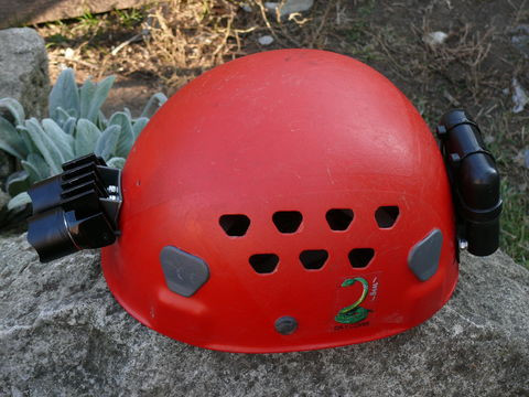

Én annak idején nagymamám klasszik laposelemes lámpájával kezdtem a barlangászatot. Jegyszedő volt a moziban, évente kapott új munkalámpát - ilyenkor mindig megkaptam a régit. Ezekben az volt a csodafeature, hogy a pótégőt bele lehetett csíptetni, a legjobbakat meg még fókuszálni is lehetett.
Aztán hamar felmerült az igény sisakra. Ez hozta magával, hogy jó lenne sisaklámpa is. Ezzel kezdődött a barkács korszak, amikor az egyik fél lámpa ment előre, a másik meg elemtartónak hátra, hogy jól ki legyen egyensúlyozva.
Később a haver meg szerzett leírást, ami alapján egy régi kávéfőzőt átalakítottunk karbidlámpává. Borzasztó megbízhatatlan volt, állandóan eldugult, vagy ha kicsit megdöntötted akkor vizet köpött és elaludt. Nagyon oda kellett figyelni, mert megégetett, meg elolvasztotta a kötelet.
Egyszer találkoztunk egy sráccal, neki sisakra szerelt Petzl karbidlámpája volt. Még beépített tűzcsiholó kerék is volt benne, hogyha elaludna akkor egy mozdulattal újra lehessen gyújtani. Na, ott akkor az űrtechnológiának nézett ki a mi felszerelésünk mellett. Nálunk beszerezhetetlen volt, legközelebb Csehszlovákiában lehetett volna venni - annyi pénzért amennyi nincs is.
Végül szép lassan elkezdett beszivárogni a technológia, így lett egy Petzl Mega fejlámpám. Ment is rögtön bele a halogén izzó. Ez nagy királyság volt, de zabálta a laposelemet. Akkori szemmel nézve elképesztő fényárt tudott. Évekig szolgált üzembiztosan, és mai napig megvan és működik. Pár évvel ezelőtt amikor a LED kezdett terjedni, kicseréltem egy belevaló LED-es izzóra a halogént, ezzel megtöbbszörözve a fényerejét meg az üzemidejét. De ez már csak utólagos tisztelgés volt, már rég nem barlangászok, meg azóta van egy Fenix HL55, így csak a fiókban tölti a nyugdíjas éveit.
