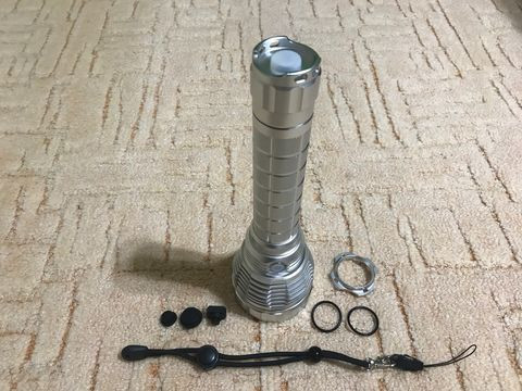

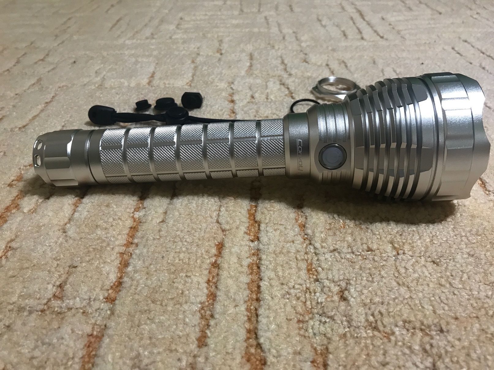

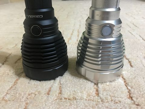

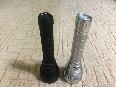

Na megjött a L6 Clear verzió is. Viszont ehhez több dolog járt pluszba mint a fekete L6-hoz. Kapcsoló illetve a gumis kupakok nem jöttek a feketéhez az tuti.
Kicsit tartottam tőle mármint azért mert ugye clear verzió, de egyáltalán nem zavaró hogy ilyen ezüstös fényes kicsit.
Itt van pár kép összehasonlításképpen hogy a fekete milyen mellette. -
