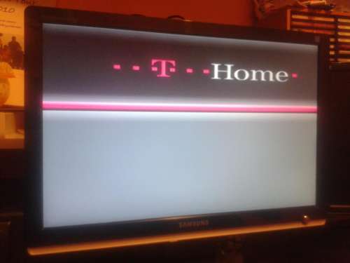

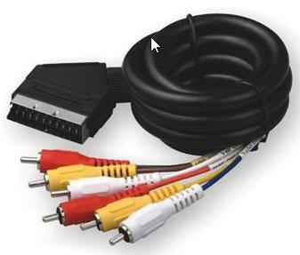

Siker!!
Ezzel a kábellel sikerült rákötni a boxot és átmegy a jel is!

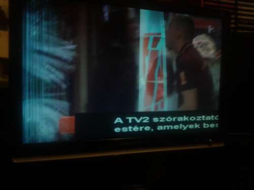

Viszont a T-home belső szoftvere vagy tudom is én mije nem müxik rendesen. Ha meg nyomom a menü gombot akkor ezt kapom:
Ha pedig az EPG-t akkor ezt:
És gondolom ennek se így kellene kinéznie:
Át dugtam egy SCART-os TV-re a boxot de ott meg a HDMI vonal opcióit nem tudom állítani...
Összességében nekem ennyi már elég mert az adás átjön, és a kép is tűrhető, bár HD csomag révén jobbra számítottam.
Ha valakinek van ötlete ne kíméljen.

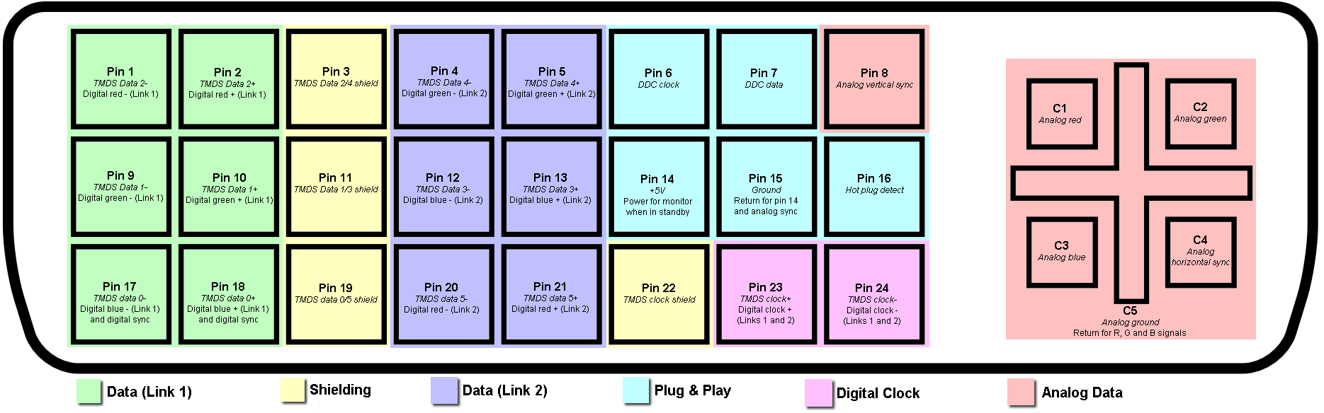

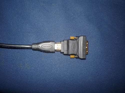

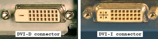

A felső linken DVI-dugó van, ez nem csak a halványan látszó tűkből tűnik ki, de a rögzítőcsavarból is. (Ha aljzat, akkor anyacsavarja lenne, mint az alsó linken is.) Másik vége HDMI-dugó, ez így nem alkalmas, hacsak nincs véletlenül kéznél egy DVI-hosszabbítód is hozzá.
Az alsó elvileg működhet, egy szokványos DVI-kábel segítségével. Legfeljebb mechanikus terhelés szempontjából nem tesz jót a box hátulján lévő HDMI-aljzatnak, esetleg alá kell támasztani, kikötni, vagy hasonló.

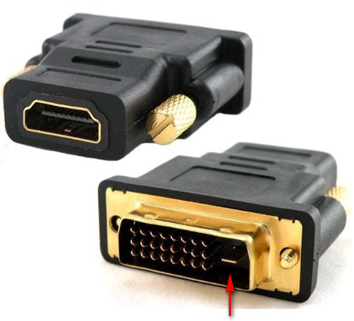

A DVI-csatlakozót eleve így fejlesztették a maga korában, egyébként azért is, hogy amikor bizonytalan a digitális jelátvitel (túl hosszú kábel, stb.), a kijelző automatikusan át tudjon váltani az analóg jelekre.
De most nem kártyáról van szó, hanem az én átalakítómban, a nyíllal jelzett helyen ott volt a 4 db analóg tű. Emiatt csak videókártyába tudtam bedugni. Később ki akartam próbálni, hogy monitorra dugom, ami már nem jött össze, holott értelmetlen az analóg tűk jelenléte, hiszen nem vezet sehová. A HDMI nem tartalmaz analóg jelvezetéket egyáltalán.
Végül csak arra tudtam gondolni, hogy a kínai gyártóknál épp ilyen tűs dugó volt raktáron, pusztán ezért okoztak nekem ilyen plusz munkát, hogy ki kellett törögetni az akadályozó tűket. Utána működött is rendesen.

Azért olcsó, mert kínai, de attól még működhet hibátlanul. Bár az én átalakítóm elég érdekes volt, mert DVI-oldalon tartalmazta az analóg tűket is. Ami nem is volt gond, amíg csak videokártyába dugtam.
Utána dugnám a monitorba, de nem ment. Persze, mert a monitor DVI-D csatlakozóján az analóg tűknek egyszerűen nincs helye:
Kénytelen voltam csipesszel addig hajtogatni ezeket a tűket, amíg ki tudtam törni. Azóta sem érem fel ép ésszel, hogy egy digitális átalakítóba minek kellettek az analóg csatlakozások, ami sehová nem vezet (hiszen HDMI-oldalon nincs is hová kötni), csak van. Viszont akadályozza a teljes körű használatot. Még műszerrel is kimértem (tudtam, hogy felesleges, csak önmagam megnyugtatására), de tényleg nem vezetett sehová.
Lehet kapni egyébként kábeleket is, aminek egyik vége HDMI, másik DVI. Ilyen használtam például PC-TV között, az is kínai kategória volt, méghozzá 5 méteres változatban, semmi gond nem volt vele. Vagy később az 5 méteres HDMI-HDMI kábellel sem.
Remélhetőleg egyébként a monitor támogatja a szabványos HDMI felbontásokat, amit a vevőbox kimeneti menüjében lehet változtatni (720p, 1080i stb.). De amennyiben HDCP monitor, akkor gondolom, fel kell tudni dolgoznia a HD videójelet is, úgy nyer értelmet a dolog, szerintem.

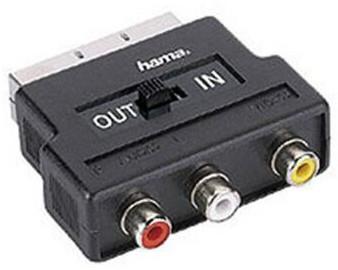

Ma voltam bent a médiában ott 8 ezerért vesztegetik (HAMA) enyhén szólva is lefagytam... körbenéztem a neten vannak már 4-5 ezer környékén is. Viszont az E-digitálnál találtam 990.- ért Meg is rendeltem [link]
Tudna valaki ésszerű magyarázatot adni, hogy mi lehet az oka az ekkora árkülönbségnek. Mindegyik ugyanolyan kivitelű adapter direkt megnéztem, vagy talán működésében lehetnek eltérések?

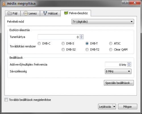

...szerintem abban is hiba van, mert a Frekvenciát nem lehet 0-n hagyni
Mit mondjak, ezzel nagyon megleptél, eszemben sem volt, hogy 0-n működne. Szemléltetésnek raktam be a képet, hogy a cikkben leírt "Direct Show" beállítás ne tévesszen meg. A frekvenciát úgy gondoltam, majd úgyis beállítod a vételi körzetnek megfelelően, annyira kézenfekvő.
A két multiplex közötti váltás szerintem nem okozhat gondot, hiszen sejthető, a VLC készítői erre is felkészültek. Csak én asztali vevőt használok, vagyis a VLC-t ilyen célra nem szoktam használni, de más biztosan tudja, hogyan kell a csatornalistát menteni, hogy kényelmesen használható legyen.
Mint ahogy Linuxon is meg tudták oldani, most csak ilyen linket találtam, tehát ezt is csak a példa kedvéért:
Mindjárt ki is próbálom ezt az 1 tuner, de két progi és működik-e
Ha hamarabb érkezem, elmondhattam volna, hogy ez biztosan nem fog működni, mert egy tunert, egy időpillanatban csak egy frekvenciára lehet hangolni. Úgy lehetne elképzelni, mintha lenne egy hagyományos rádió, aminek tekergeted az állomáskeresőjét két adó között, és abból próbálnál kihozni valamit. Nem fog menni. Még akkor sem, ha a program nem foglalná le magának az eszközt kizárólagos használatra.

A VLC-t nem próbáltam, a cikket elolvastam, és igazad van, mert már nem úgy van. Figyelembe véve a te általad berakott képet, szerintem abban is hiba van, mert a Frekvenciát nem lehet 0-n hagyni, mivel nincs benne olyan választási lehetőség, hogy automatikus, így választhatok, hogy Multiplex A -ra állítom, ami a szentesi adó esetében 786 Mhz, vagy Multiplex C-re, akkor pedig 826 Mhz, Azaz egyszerre akkor is csak a saját szoftverével lehet kapcsolgatni az adók között. VLC esetében mindig át kéne írni a frekvenciát. No, közben "csoda történt," mert a programok fül nem volt aktív átírás után, és most mégis, úgy látszik idő kellett hozzá. Azaz m1, m2, duna, duna word adók és a 3 rádió jön be rajta, /786-on/. Akkor így valóban elképzelhető, hogy (ha nem omlik össze a szgépem, bár 2 magos proci, de "régi", 1,4 Ghz-es) nézem az egyiket VLC-n és rögzítek az Arcsoft Total Media 3,5-el egy másik csatornán futó filmet... (manuálisan némítva, mert két hang káosz lenne). Így értetted?
Az előbb berakott linkről az is kiderül, hogy a szentesi adó nem adja a családi csomagot, csak a kecskeméti, ami az előbbi 100 kw-os adásához képest minimálisan ad, 2,3 kw a maximuma. Így mivel Szentest is alig találtam meg, bár full erősséggel jön, félő, hogy Kecskemét ilyen kis teljesítménnyel nem jön el ezt a kb. 30 km-t, amiből az következik, hogy nem éri meg családi csomagot venni, meglévő kártyaolvasó esetén sem.
Mindjárt ki is próbálom ezt az 1 tuner, de két progi és működik-e az egyidejű rögzítés és tv nézés a két külön frekin levő csatornán...
update:
The device is not available, or is being used by another application. Please close any applications that may be using the device and try again.
Szóval ez alapján a kettő progi is összeveszik, és igen, bebizonyosodott, hogy kevés az 1 tuner.
Vagy a vlc-t használom és akkor egy képernyő alapján rögzítő videó rekorder progit telepítek, ami esetleg nem mpeg-ben rögzít, hanem mondjuk avi-ban. (és vállalom a macerát a két frekvencia miatti átállás miatt.) Vagy pedig használom tovább a tunerrel /MSI Digi Vox Ultimate Pro/ kompatibilis ArcSoft Total Media 3.5 programot, a korábban ecsetelt kötöttségek és nehézségek ismeretében. -
