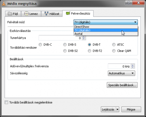

Valószínűleg erre gondolsz, ami hiányzik a régebbi leírásokból:
Vagy: http://www.youtube.com/watch?v=gbphjq_Yfww
A videóban elindít egy Gigabyte programot is, de azt csak azért, mert onnan nézi ki az adófrekvenciát.

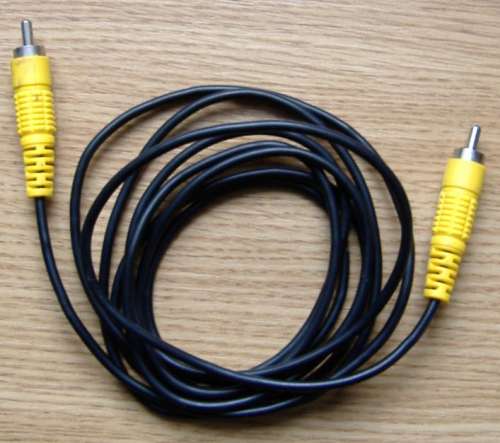

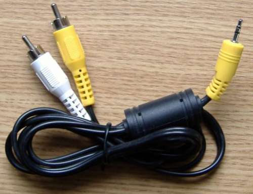

Kábelminőséggel kapcsolatban, az érdekesség kedvéért, van itt két kábel. Egyik sem egy komoly minőség, illetve vastagság, mégis működnek.
Fényképezőgép tartozéka, 2,5-es jack, monó hang:
A jack csúcsához vezet egyébként a videójel, mint az szokás általában.
Régi videokártya tartozéka, 2 méteres, vékony kábel. Erre szokás mondani, hogy "vékony tyúkbél" kategória, ami csoda, hogy használható egyáltalán valamire. De azért alkalmi próbákra jó volt néha, funkcionálisan működött, ha nem is mindig zavartalanul:

A 3 és 4 pólusú jacknél kicsit másképp vannak eltolva az érintkezők, talán az okozta a gondot. Ha viszont a TV aljzata 3-pólusú, akkor ahhoz az a legbiztosabb. Ez a fajta AV-csatlakozás viszont nem igazán elterjedt, így kész kábelt gondolom nehéz lesz kapni hozzá.
A videójel miatt ne aggódj, 1 m távon még nem olyan vészes. Az olcsóbb fajta SCART-kábelek sem egy különleges minőségűek, de attól még azon is átmegy a videójel. (Ezzel nem azt mondom, hogy komolyabb igényeknél nem lehetnek gondok.)
Monósítás csak annyi, hogy a STB sztereo kimenettel rendelkezik, a bal-jobb oldalt elvileg közösíteni kellene, hogy mono jelet kapj, de gyakorlatilag enélkül is fog szólni a TV. Szinte fel sem tűnik a hiányosság.
A linkelt kábel két okból sem jó:
- RCA-video + sztereo jack audio.
- Nem tudhatjuk, hogy kimenő vagy bemenő irányba van kötve. Mivel erre a célra átkapcsolót nem látunk az oldalán, így csak egyirányú lehet. -

A jack-jack kábel 3 pólusú (amennyiben a 3 pólus azt jelenti, hogy a dugón 3 fémes rész van 2 műanyaggal elválasztva) (meg is lepődtem, hogy működik, mert úgy tudtam 4 kell).
A további kísérletezés pedig egy pont olyan kábellal folyt, mint a linkelt képen. Ha csak simán a színes dugókat a dvd-be dugtam, akkor zajos kép és hang lett az eredmény. Ha Scrat-tal is megtoldottam, akkor meg semmi. Gondoltam rossz a dvd dugója, így megpróbáltam egy másikkal is. Ott is ugyan az történt. Mondom akkor biztos vacak a kábel. De összedugtam vele a hordozható dvd-t a tv-vel és gyönyörűen átvitte a képet és a hangot is. Itt akadt meg a tudományom.Azért kérdeztem, hogy ilyen kábelből nincs-e kétféle. Egyik rca-ból jack-et, másik meg jack-ből rca-t állít elő.
