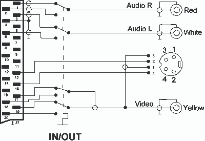

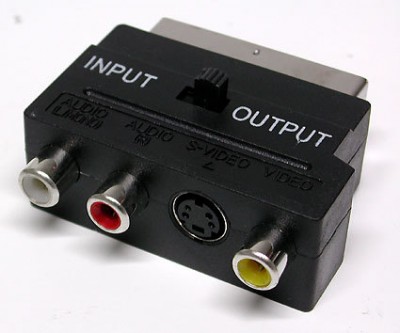

SCART --> S-Video átalakítás úgy korrekt, ha a készülék SCART-csatlakozója támogatja az S-Video kimenetet, amit így kell elképzelni:
http://en.wikipedia.org/wiki/SCART
Jobbfajta TV-k tudják is ezt, hogy egyik SCART-aljzat az RGB-csatlakozást támogatja, másik az S-Videót. Kompozitjelet pedig értelemszerűen mindkettő.
UPC-box SCART-kimenete kompozit- és RGB-jeleket tud produkálni. Nem emlékszem olyanra, hogy a menüjében S-Video kompatibilitást be lehetne állítani.
Anélkül viszont, ha van például egy ilyen átalakítód, nem tud működni:
Szerintem inkább egy kompozit AV-bemenetű kártyát kellene venni, mivel SCART-nál az egyértelműen adott. Manapság már bagóért kaphatók, bontóban is, hiszen az analóg tunerek kifutott dolgok.

A dvi hangot pár hozzászólással ezelőtt én is írtam.
Ha jól látom netes képeken, akkor van SCART kimenete is a boxának, tehát van analóg hang is, legfeljebb scart átalakító kell. Mondjuk azt nem tudom, hogy egyszerre működik-e a hdmi és a scart kimenet.
zsigus
cellpeti
#10609
Ha fontos neked akkor keress olyan DVB-T STB-t ahol van kompozit kimenet (piros-sárga-fehér), abból a piros-fehér a sztereó hang. pl. Alcor HD-2800.
Ebből akár hangfalba, akár a monitorba is el tudod vinni a hangot (vagy RCA-RCA, vagy Jack-2db RCA kábellel). Ha eladod az STB-t akkor szerintem nem lenne olyan nagy beruházás kipótolni, és megvenni egy ilyet (10-12e Ft-ért már kapható).
zsigus
azbest
#10607
A DVI-n is kimehet a hang. [link]
Az nV és az ATI is használja ma már ezt a megoldást, de valószínűnek tartom, hogy a monitor nem kezelné.
A kérdezőnek: Kell lennie egyébként a monitoron vagy Jack vagy RCA bemenetnek a hanghoz, egyébként felesleges lenne rátenni a hangszórókat, mert nem tudod átvinni a hangot a monitorhoz. Mivel nincs rajta HDMI ezért csak analóg lehet a bemenet.
Viszont ahogy látom az STB-n nincs analóg kimenet, szóval ez így nem igazán fog menni, hacsak nem működik a hangátvitel DVI-n, ami kétlem hogy működne, mert ha jól tudom PC-ről adott jel esetén jöhet csak szóba.
