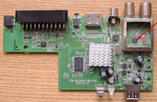

A DVB-T set top boxok költségkímélő one-chip tunert tartalmaznak, az USB stickekhez hasonlót. Ez egy tekercsnélküli (ezáltal rezgőkör nélküli), helytakarékos technológia, tisztán félvezető alapú trükkökkel oldja meg az állomások behangolását, ami lényegében abból áll, hogy a bejövő jelet erősítjük, majd egy helyileg szintetizált frekvenciát keverünk hozzá, kettő különbsége lesz a középfrekvencia.
A TV-kben található klasszikus hangolóegységek több rezgőkörrel, nagyobb méretben, alacsonyabb zajú félvezetőkkel, jobb minőségben, szelektívebben oldhatják meg ezt a feladatot, ami esetleg élettartam szempontjából is strapabíróbb, nem száll el olyan könnyen, noha most már TV-kben is előfordul a one-chip tuner, amire a képen látható egy példa. Piros nyíllal jelöltem magát a tunert (Alcor HD2400):
Szóval teljesen igazak azok az írások, amik arról szólnak, hogy ne lihegjük túl az antenna kérdését.

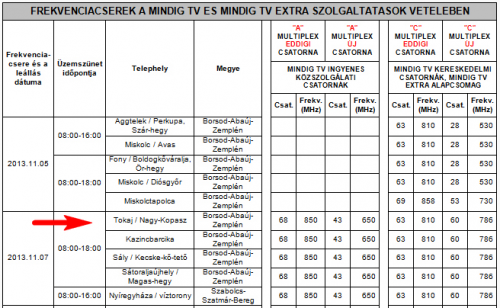

Az áthangolás óta Putnokon nem lehet a C mux-ot fogni mivel Tokaj-on 44 kw-ról 18 kw-ra csökkenteték az adóteljesítményt! Ezt mégis hogy képzelték?
. Én meg még azt hittem a lekapcsolás utánn erősebben adnak majd... -

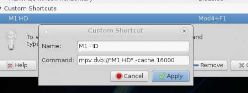

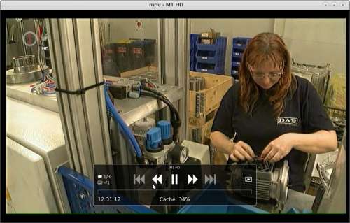

Arch Linux alatt kipróbáltam az mpv [link] lejátszó 0.2.2-1 verzióját a szabadon fogható DVB-T csatornákkal. Lényegében az mplayer-en, illetve mplayer2-n alapul, azokhoz hasonló, de még nincs rá az SMPlayer-hez, uMPlayer-hez, KMPlayer-hez vagy gnome-mplayer-hez hasonló frontend. A csatornák listáját az mplayer-hez hasonlóan kiterjesztett formátumban kell megadni és bemásolni a channels.conf-ot az ~/.mpv könyvtárba. Ezután parancssorból indítható a lejátszás, pl: mpv dvb://"M1 HD" -cache 16000. A megfelelő méretű cache fontos a síma lejátszáshoz.
A lejátszóablakon egyszerű OSD-n egérrel állítható a hangsáv, felirat, teljes képernyőre váltás, billentyűzetkombinációkkal pedig egyéb beállítások (deinterlace, screenshot, stb.), amikről szintén ad OSD visszajelzést. Az mpv az mplayer-hez képest sokkal stabilabbnak tűnt, nem tapasztaltam hang elcsúszást sem, ha a cache elég nagy volt. Kicsit szokatlan, hogy a jobb egérgombra leállítja a lejátszást, az "Esc"-t megnyomva kilép a programból. Időnként a indításkor képarányt nem találta el, de újraindítva jó volt. Mivel nincs frontend, nagyon kicsi a memóriaigény. A legegyszerűbb úgy indítani, hogy a billentyűzetkombinációt adunk meg az asztali környezet beállításainál, pl. "Windows+F1" az "M1 HD", stb.:
Azoknak ajánlom, akik munka közben fél szemmel akarnak tévézni. -

Múltkor néztem a terepprofilt, hogy Putnokon milyen szerencsétlen a helyzet, a legtávolabbi Tokajt kell venni 73 km-ről, miközben jóval közelebbi adók is lennének, csak az viszont takarásban.
Még jó, hogy így is sikerült, de most már várni kellene pár napot a frekvenciacserére, majd utána felmérni a helyzetet, venni valami jobbfajta antennát:

Ötletekre lenne szükségem: Baz.megyében Putnokon lakom a digitális adást a Tokaji adóról fogom, és az a gondom hogy az RTL/TV2/Euronews nem jön be rendesen(45-55% a jel) miközben az M1/M2/Duna1/Duna2 tökéletesen megy!(78-82% a jel)
Ilyenkor mit tudok tenni? Van aki azt mondta vegyek új antennát mert a mostani nem jó, de akkor a fele adás hogy-hogy megy?
