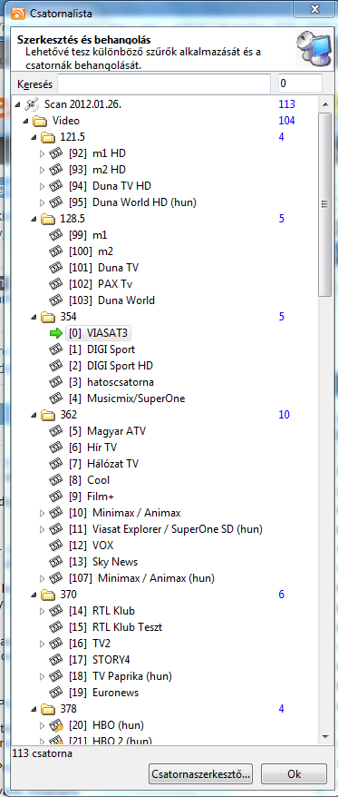

Még mielőtt másik programmal próbálkozol, próbaképp állítsd a symbol rate-et 6003-ra.
Hogy miért? Nálam így találta meg a közszolgálati csatornákat (Digi kábel) a frekvenciaváltás után a tévé is (LG 42LW5500) és a digitális STB is (GM 9080).Hogy miért pont ez az érték, nem tudom. Lehet, hogy csak valami zavar az Erőben...

A Digi kábel valamilyen egészen hülye módszert választott ezzel a frekvenciaváltással.
Nem elég, hogy a 4 közszolgálati HD csatornát áttette a 121.5MHz-re, a symbol rate-et is át kell állítani a megszokott 6900-ról 6000-re (csak ennél a 4-nél)....Külön pikáns adalék, hogy nálam valamiért a TV és a STB is (az utóbbi a PVR funkció miatt van) nem 6900-nál és 6000-nél találja meg a csatornákat, hanem 6903-nál és 6003-nál jelzi a full jelerősséget és jelminőséget. Ez szívatott kb 2 héten keresztül...
