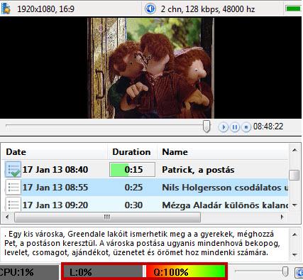

Üdv
Szobaantennával fogom az ingyenes DVB-T adókat. Hogyan lehet 0%-os jelerősség mellett, 100% a jelminőség? A kép és hang folyamatos, szinte soha nem akad meg.
unravel
