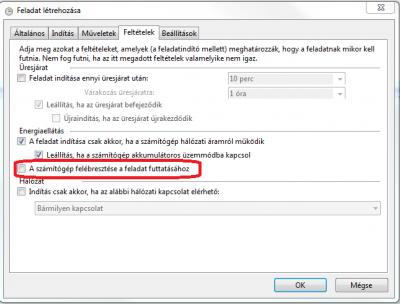

Minden ATX-es táppal ellátott számítógép bekapcsolható előre beállított időpontban. (BIOS-ban vagy EFI-ben lehet megadni.) Ha jól tudom a Windowsban lévő Ütemezett feladatok beállításánál is meg lehet ezt adni. (Mármint, hogy kapcsolja be a gépet a feladat végrehajtásához.) De ha nem, akkor állítsd be a BIOS-ban (EFI-ben), hogy kapcsoljon be a gép.
A kikapcsoláshoz pedig szintén használhatod a feladatütemezőt. (Task Scheduler angol Windows-ban.) (Ütemezőben állítsd be, hogy adott időben futtassa a shutdown /s parancsot.) -
