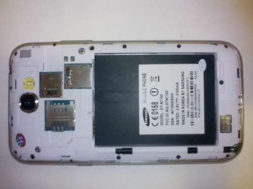

bucs12
Valakinek nem volna HDC GT-N7102-es telefonhoz eredeti ROM-ja!
Én sehol nem találok!
