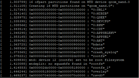

[ 1.316905] 0x000000000000-0x000000100000 : "0:SBL1"
[ 1.323723] 0x000000100000-0x000000200000 : "0:MIBIB"
[ 1.328538] 0x000000200000-0x000000500000 : "0:QSEE"
[ 1.335033] 0x000000500000-0x000000580000 : "0:DEVCFG"
[ 1.338135] 0x000000580000-0x000000600000 : "0:RPM"
[ 1.343090] 0x000000600000-0x000000680000 : "0:CDT"
[ 1.347864] 0x000000680000-0x000000700000 : "0:APPSBLENV"
[ 1.352737] 0x000000700000-0x000000800000 : "0:APPSBL"
[ 1.358652] 0x000000800000-0x000000880000 : "0:ART"
[ 1.363310] 0x000000880000-0x000000900000 : "bdata"
[ 1.368078] 0x000000900000-0x000000980000 : "crash"
[ 1.372934] 0x000000980000-0x000000a00000 : "crash_syslog"
[ 1.377790] 0x000000a00000-0x000002dc0000 : "rootfs"
[ 1.410024] mtd: device 12 (rootfs) set to be root filesystem
[ 1.410284] mtdsplit: no squashfs found in "rootfs"
[ 1.414747] 0x000002dc0000-0x000005180000 : "rootfs_1"
[ 1.447095] 0x000005180000-0x000007040000 : "overlay"
[ 1.470641] 0x000007040000-0x0000070c0000 : "rsvd0"Itt nincs eltérés a gyárihoz képest

dchard
Összehaosnlítod azzal ami az OEM bootlog-ban van [link] ha egyezik akkor mehet. Ha nem haragszol nem én fogom karakterenként átnézni, annál sokkal fáradtabb vagyok. Még a végén elnézek egy számot aztán én leszek a felelős. A linken egyébként ott a QSDK alapú partíciós tábla is, tehát elég könnyű eldönteni, hogy az van-e vagy a gyári.
Az "mtd: device 12" és a rákövetkező sor norálisnak tűnik, az OEM bootlog-ban is benne van.

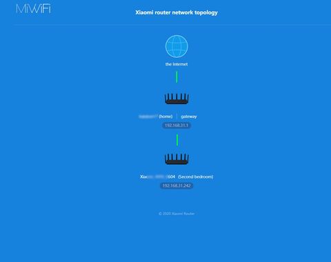

Kínai fw-en vagyok, és kábel nélkül ment elsőre is a mesh összeállítás, ugyanezt tudná a globa, vagy annak ez is gond, és csak a kábeles nem megy neki? Jó lenne ilyesmiket is beírni az összefoglalóba.. Amúgy pont tegnap néztem, kínaiból sincs frissítés, viszont majdhogynem azt se tudom, hol a házban a router, hónapok óta hibátlanul megy a rendszer, ráadásul alapon (standard) is akkora a lefedettség, hogy a harmadik router a saját dobozában vár a csodára, nem kell, mindenhol hibátlan a net, és jó a sebesség is. A telek végében is simán netezek, pedig 107m hosszú, és 3 fal mögött kb 70m-re van onnan a második router.
Semmi extrát nem tud, de amit tud, azt nagyon jól. Ezek után már openwrt-re se frissítenék, mert mindent megoldok vele.

Amit akarsz az a Mesh.
A Mesh-hez pedig a szolgáltatói routert csak modem módba kell tenni és az egyik Xiaominak kell lenni a fő routernek ami a PPPoE bejelentkezést végzi.
Ez kell a Mesh-hez.Ha ez megvan akkor pedig az összefoglalóban le van írva hogyan kell Mesh hálózatot létrehozni két Xiaomi routerrel (Mesh = mindkettő ugyanazt a wifi nevet adja és a routerek irányítják a klienseket hogy melyik wifihez csatlakozzanak, így te észre sem veszed a váltást a két wifi között - ez volt a kérdésed)

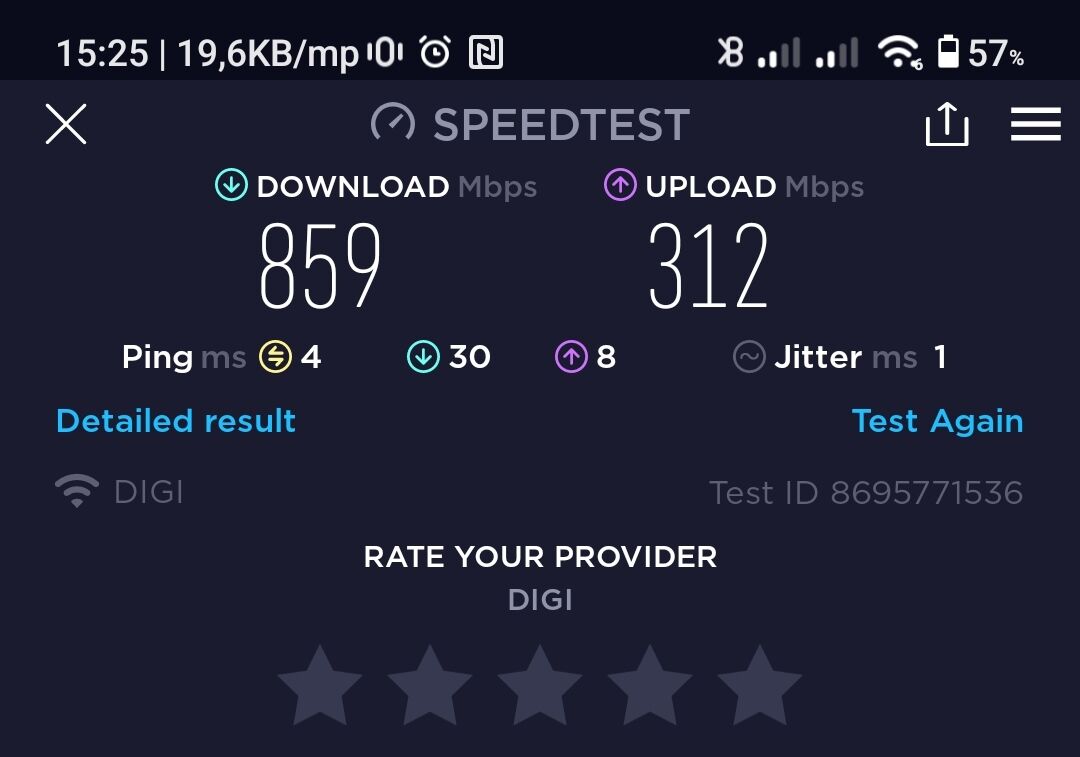

Vasárnap megjött nekem is a "kicsike".
Be is üzemeltem, egy Xiaomi AC2100 -et váltott ( amivel egyébként teljesen megvoltam elégedve )
Csak mondom ha már jó áron van akkor legyen egy újjabb ( Alza GVH-kuponnal 21 K )Eddigi tapasztalat : Teljesen jól lefedi a házunkat , kb 100 nm2-es családi ház. A kert végében és a pincében is van megfelelő sebesség ahol eddig gyenge volt. Féltem tőle mert többen írták hogy gyenge a hatótáv. Még nem raktam rá a kínai fw-t de egyelőre jó így
A kültéri kamerák is tökéletesen kapcsolódnak, mintha kicsit gyorsabban is de ez lehet csak placebó.
Van több xiaomi okos cuccom, kb mindent azonnal felismert, külön keresés nélkül.
Eddig úgy néz ki marad
Telón 8-900 Mbps-t mérek , ami eddig 550-600 tól nem volt sosem magasabb.

Az eddigi felállás az volt, hogy egy xiaomi mi 3g router padavan fw. - el létesített pppoe kapcsolatot. Ehhez csatlakozott kábellel egy Asus ax53u router ap módban. Wifi 6 képes mobilom az asus által eddig simán ment 5-600 Mbps tempóban.
Lecseréltem a xiaomi routert egy 3600-ra és elvileg mindent ugyanúgy állítottam be.
Viszont azóta 80-90 Mbps fölé nem ment a mért sebességem az Asus routeren keresztül.
Van erre megoldás szerintetek? -

Mesh létrehozásához van valahol rövid leirás? Most próbálnám először.
Vettem AX3600-at, volt már egy AX1800-am. Mindkettőn chinese rom van a legfrissebb.
Mesh funkcióra kattintva, egyik router sem találja meg a másikat.Modembe van dugva mindkettő router, DHCP off, egyik emeleten van másik földszinten, de a kábeles csatlakozást is meg tudom oldani ha szükséges.
(jelenleg a modem ossza ki mindennek az IP-t, (3 router 3 switch))Valamint ez a leirás (moddolt fw) szükséges mindenképpen feltenni?
[https://itcafe.hu/tema/xiaomi_ax3600_wifi_6_aiot_router/hsz_3157-3157.html] -

Vettem 2 Xiaomi Mi AX1800as routert, hogy mesh hálózatot hozzak létre.
Az alábbi soros rendszert csináltam. Szolgáltatói router --> 1. es router (LAN) --> 2es router (WAN).
Amikor belépek a xiaomi routeres felületre, látom a full hálózatot, nincs semmi gond. Viszont az a gondom, hogy hogy érem el, hogy 1 wifi hálózatként tudjam használni mind a 2 router hatáskörét?
Amikor belépek a 2es router felületére nincs semmiféle "copy main wifi settings" vagy valami, hanem teljesen normál módon, adjam meg az SSID-t, meg a jelszót, stb.
Sajnos users manualban csak a quick start van benne, egyéb infót nem találtam.Routerek lokációja és firmware száma megegyező.
Előre is köszönöm és elnézést, ha a kérdés balgaság... -

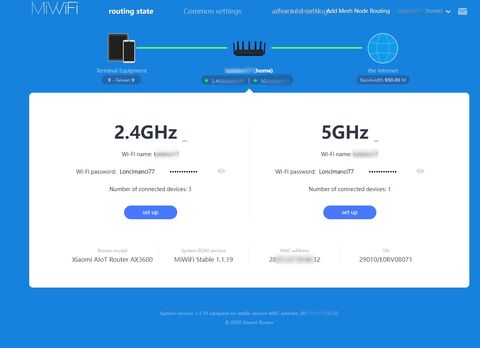

Jól értem nincs még egy szimpla bin install megoldás? Illetve érdemes Robimarko forkját feltenni?
felmentem a https://www.oxygen7.cn/miwifi/ -re és ott beütöm az sn részt ami a routerben van ,kiad egy kodot de azzal nemtudok belépni már az ssh-val szoval itt már valami nem jo sajna
a webes felületen ki tudom választani az 1000mW-ot , szoval tökéletes
