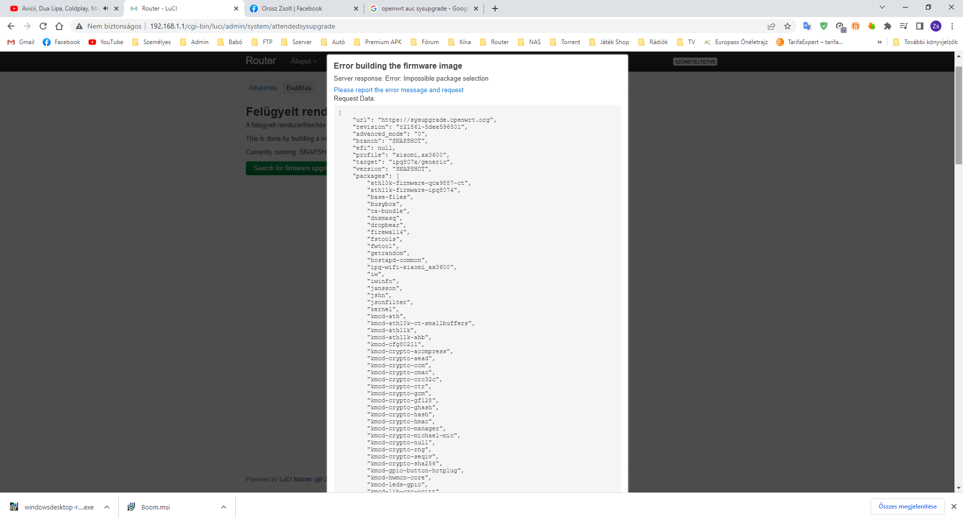

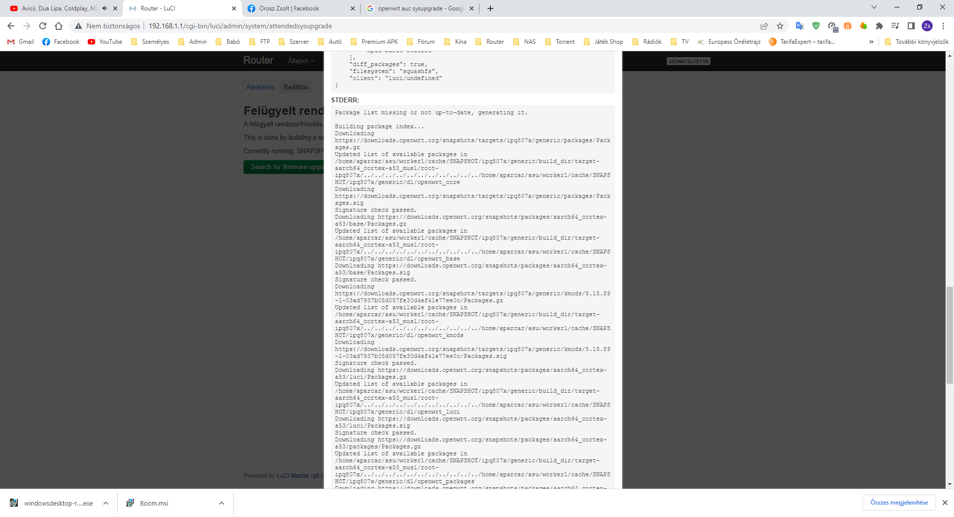

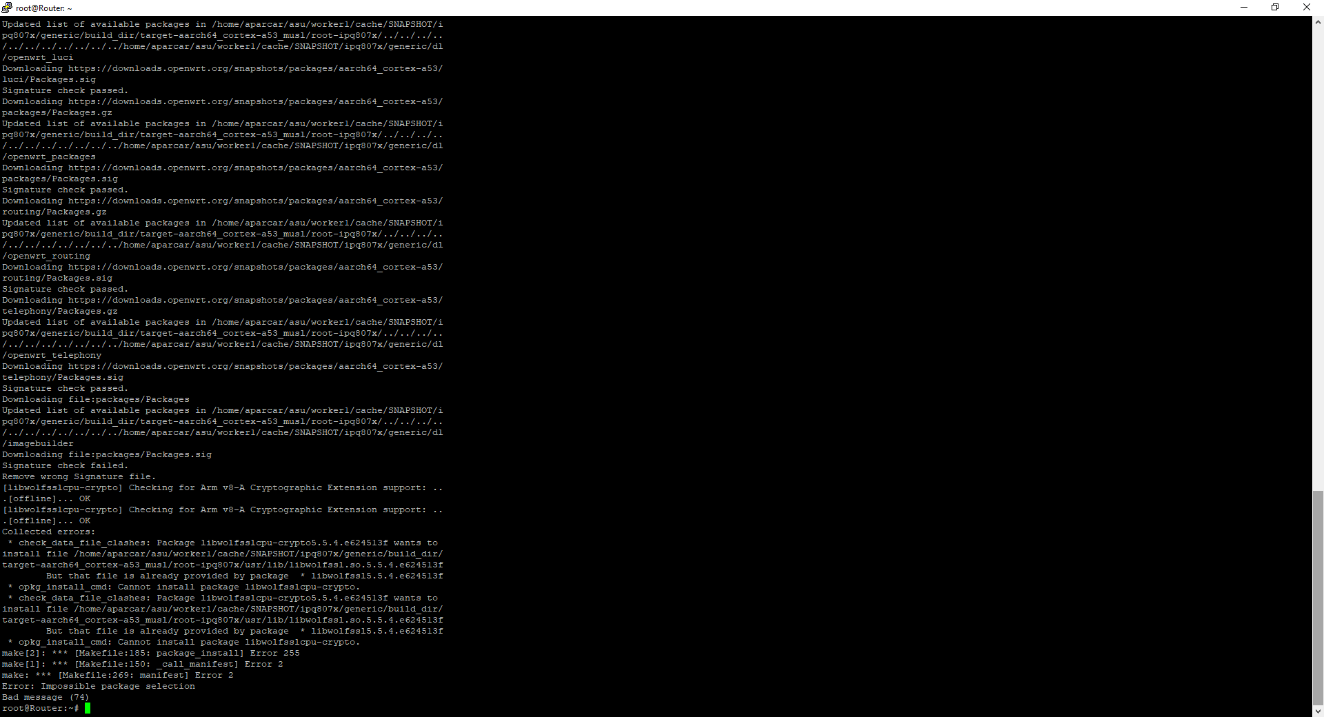

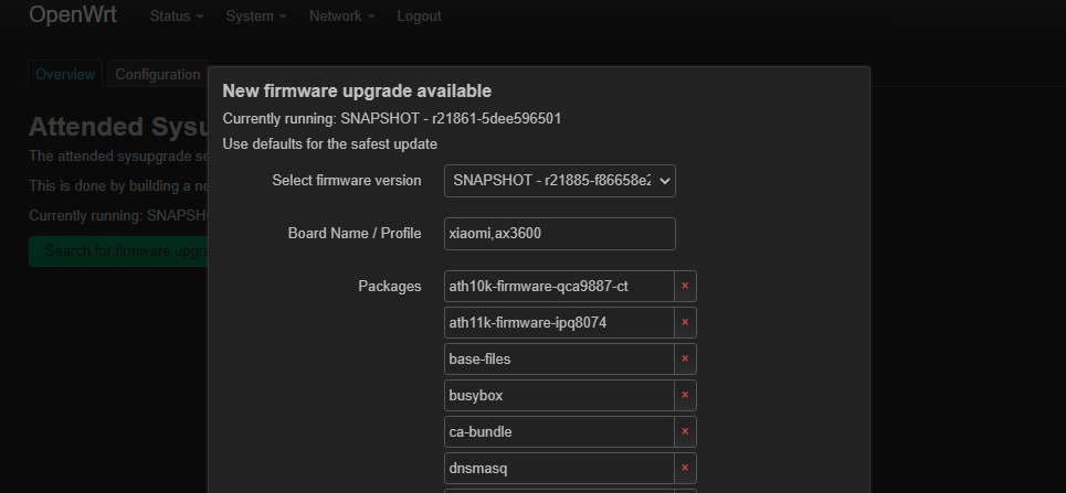

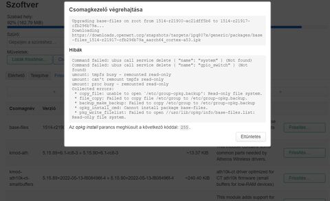

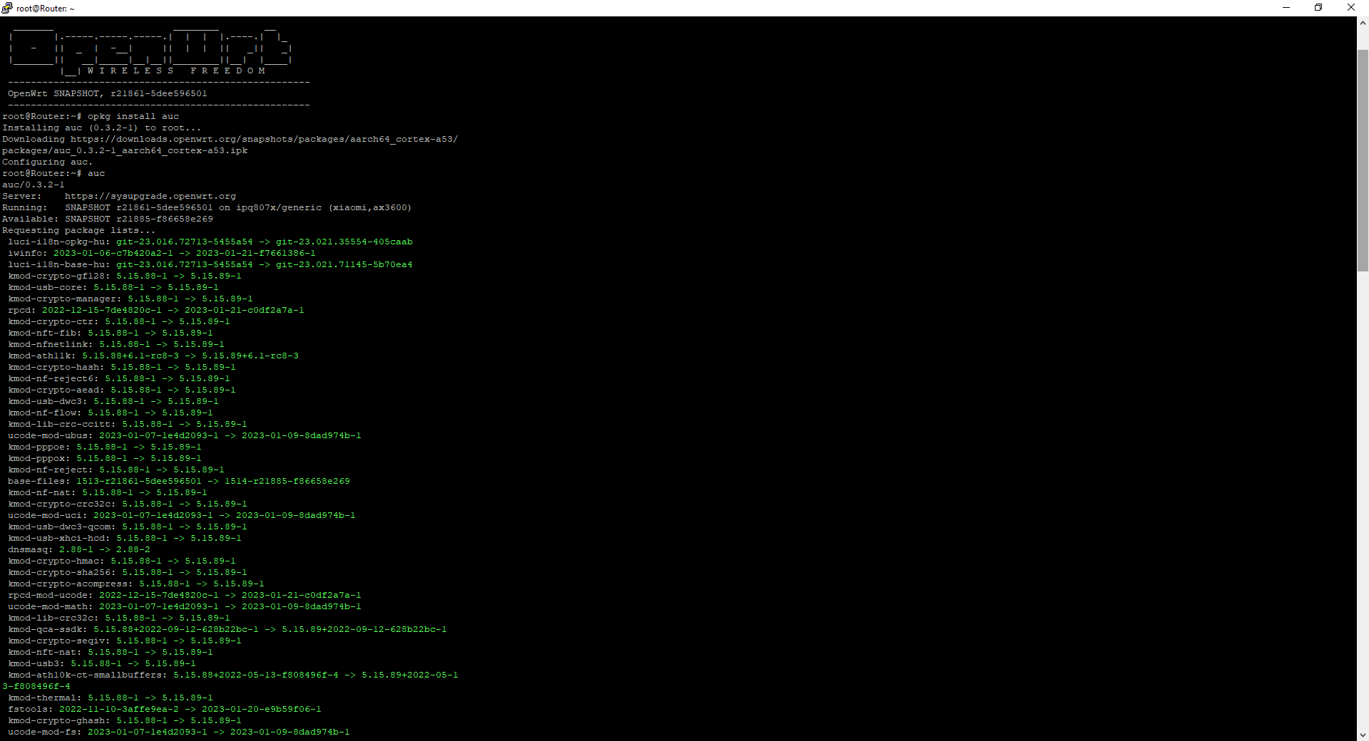

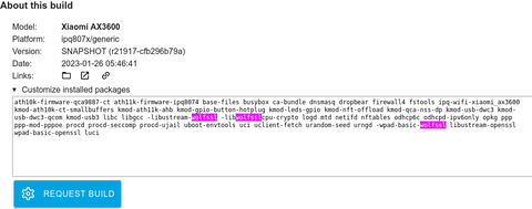

Bonyolultabb - megtartja az utolag telepitett csomagjaidat:
Az attended sysupgrade menuben, a konfiguracioban bekapcsolod az "advanced" / halado beallitasokat, hogy cserelhesd a telepitendo csomagokat.
A csomaglistaban megkeresed a wolfssl-es csomagokat, a kis piros x-ekkel kitorlod oket a listabol, aztan a lista aljan ket uj mezot veszel fel a zold +-szal es beirod a "libustream-openssl"-t es "wpad-basic-openssl"-t (vagy wpad-mesh-openssl, ha mesh-ezel).Ha megvan, akkor kerd a firmware-t es vagy rogton telepited onnan menubol, vagy letoltod a gepedre (hogy ne kelljen ujra generaltatni) es ugy teszed fel - a beallitasokat megtartva.
Egyszerubb - nem tartja meg az utolag telepitett csomagjaidat:
Meglatogatod az OpenWrt Firmware Selector-t es a "Customize installed packages" reszt lenyitva megkeresed (CTRL-F vagy mas trukkel) a wolfssl-es csomagokat, mind a 3 ele egy-egy "-" (minusz) jelet irsz, a vegere beirod a mar emlitett openssl-es valtozatokat (es a "luci"-t is, ha szeretnel GUI-t), majd kered a firmware-t es telepited. -

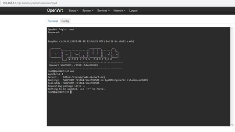

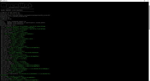

Letezik:
- elinditot az "auc"-ot es kiirja, hogy mirol-mire tervez frissiteni
- a ket kommit azonositot behelyettesited az osszehasonlito URL-be: https://github.com/openwrt/openwrt/compare/xxxxxxx...yyyyyyyyPeldaul:
auc/0.3.2-1
Server: http://sysupgrade.openwrt.org
Running: SNAPSHOT r21900-ac21dff5b6 on ipq807x/generic (xiaomi,ax3600)
Available: SNAPSHOT r21917-cfb296b79a
Requesting package lists...A kezdo kommit azonosito:
ac21dff5b6
A befejezo kommit azonosito:cfb296b79a
-> osszehasonlito URL: https://github.com/openwrt/openwrt/compare/ac21dff5b6...cfb296b79aA fenti linken kilistazza a kommitokat (amik azert elegge beszedesek) es az oldal aljan a konkret valtoztatasokat.
Amugy pedig nem muszaj naprol napra frissiteni! Ha csak nezed a kommitokat a trunk-on, az is eleg, hogy eldontsd, erkezett-e olyan kommit, amire erdemes lesz frissiteni (ha elkeszul belole a napi build).

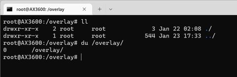

pár nap és kiderül, ami nekem furcsa hogy egyesített partíció után most "csak" ~170mb körül van a szabad hely, ha jól rémlett több volt régen
a wolfssl-t milyen csomagokra érdemes cserélni? ha jól sejtem kell az uj csomag(ok) és utánna mehet a wolfssl remove ( minden ilyen nevű csomagot törölni kell)? -

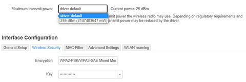

Amit még viszont észevettem a mostani és az ezt megelőző verzióban, hogy a Status - Channel Analysis alatt a radio1(5g)-n nem tudok keresést elindítani: no data az eredmény és a Local interface sem látszik. Radio2 (2.4G) megy, azzal nincs baj. Radio0 (2.4 & 5G)-n nálam nincs wifi beállítva. Ezen ettől függetlenül 2.4 és 5G-n is van eredmény, eddig nem volt.

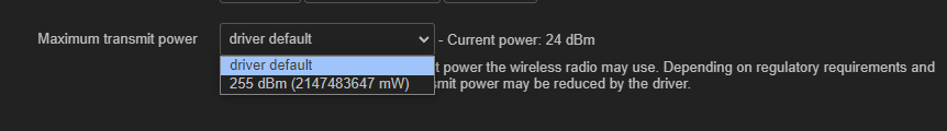

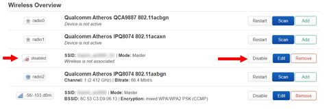

Most ránéztem, nekem először legördült a teljes eredeti választható dB lista. De aztán próbaként állítottam rajta, onnantól csak 2 választható opció maradt: driver default és 255dB.
További apró hibaként azt találtam (amitől elsőre megijedtem), hogy a fő Network/Wireless menüben azt írja mindkét (2.4 és 5GHz-es) wifi SSID mellett, hogy "Encryption: None" Ez akkor is így maradt, amikor átállítottam valamilyen másik titkosításra, és el is mentettem. De a telefon szerencsére azt mutatja, hogy a valóságban titkosított a wifi, amihez kapcsolódik.
Laza...
Nos, nekem meg a wifi jelerősséget sem lehet állítani, mindig maxon megy - ha telepítés után a 2,4GHz-et kezdem állítani akkor az jó marad, és az 5GHz-et nem lehet, ha az 5GHz-et állítom, a 2,4-et nem lehet. Többször újraraktam, mindig ez az eredmény. Visszatettem a jan 14.-i Robimarkot (az uccso 1 particiós) firmet, ezzel minden baba, úgyhogy a hivatalosba csúszott valami gixer. Egyelőre ment vissza a MI-R3G..
A wifi csak úgy hajlandó kisebb teljesítménnyel üzemelni, ha kézzel szerkesztem az etc/config/wireless részt (option txpower '23' pl.), újraindítás után már a beállított teljestménnyel megy. De ha bármit állítok a wifin, akkor törli a beállítást, ez látszik is (uci del txpower)

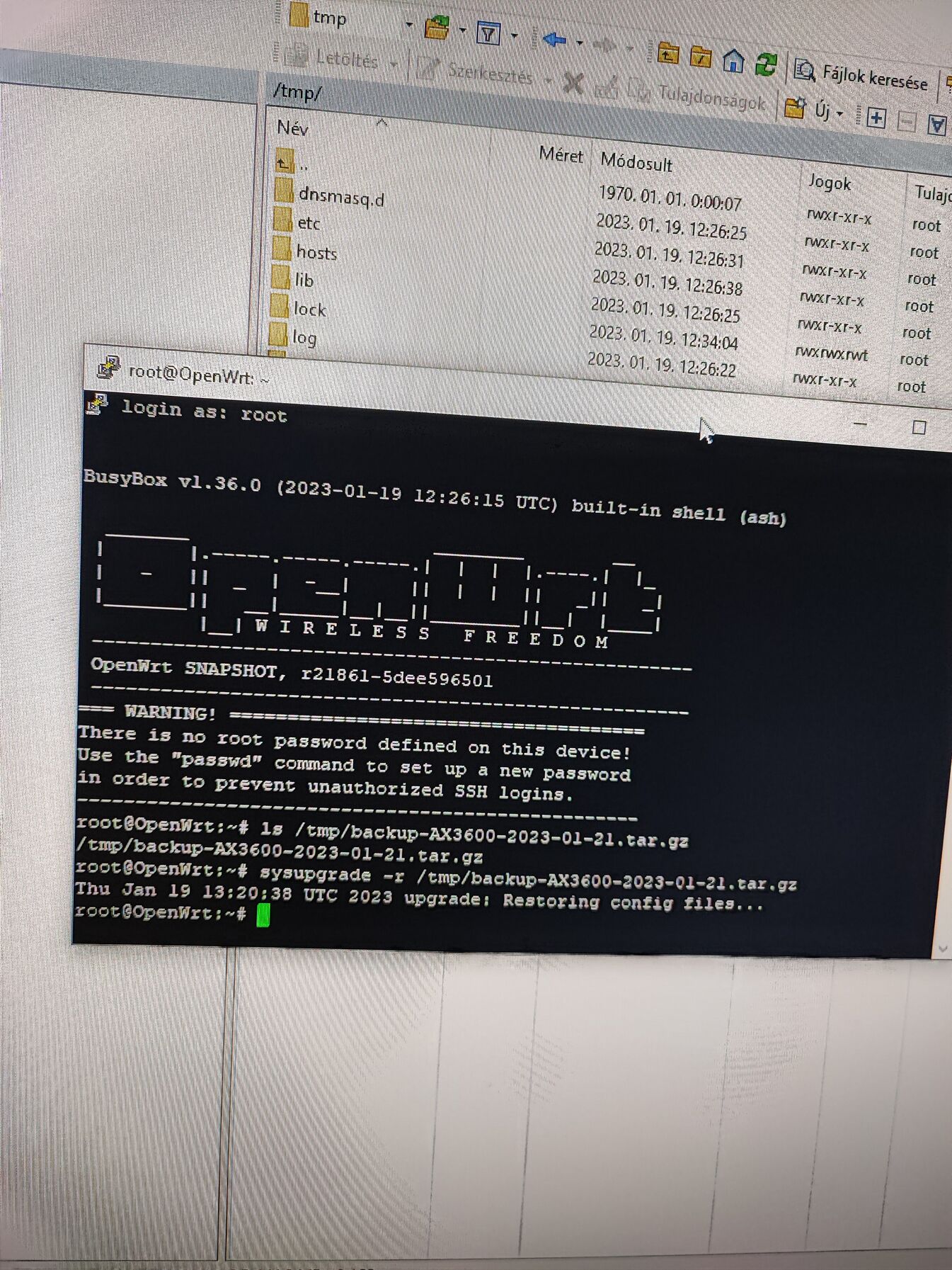

Az utolsó Robimarko verzióról én így álltam át az új, "hivatalosra":
1. A compat verziót SSH-n visszaállítottam 1.0-ra:
uci set system.@system[0].compat_version="1.0"
uci commit system
2. A System/Startup menüben leállítottam awpadszolgáltatást.
3. Letöltöttem a sysupgrade.bin fájlt.
4. System/Backup-Firmware upgrade menüpontban a fenti fájlt betallózva frissítettem a beállítások megtartásával (így megmaradtak a PPPOE beállításaim, tehát újraindulás után volt internetem Luci nélkül is).
5. Újraindulás után volt internet, de nem tudtam elérni a Luci felületét, hiszen azt még újra kellett telepíteni SSH-n:opkg update
opkg install luciMinden patent.

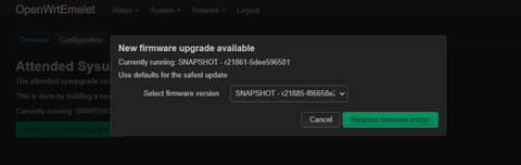

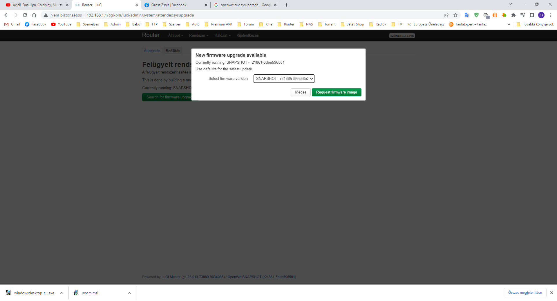

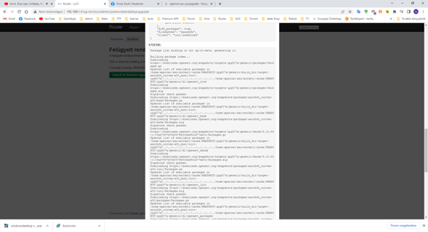

Nah jó ez az Attended Sysupgrade nem nekem nem működik.
A fő router az Installingnál csak teker és nem történik semmi. A Dumb AP-t meg hazavágta szóval azt rakhattam újra.Valakinek van valami tippje mit kellene csinálni hogy működjön?
Még mindig le kell állítani a wpad-ot?

Igen, az lett végül, hogy mostmár utánna akartam járni ennek a compat_versionos dolognak, hogy minden beállításom lementettem, visszaállítottam gyárira a routert, és aztán frissítettem menüből a sysupgrade verzióval...
Jó nyilván visszaállítás után törlődött LuCi minden, így csinálhattam a "network" os config állítást + reboot + opkg update + opkg install luci
De most újraállítottam kézzel mindent, hogy következőleg ne legyen ez a compat versiós hiba
Köszi így már világos

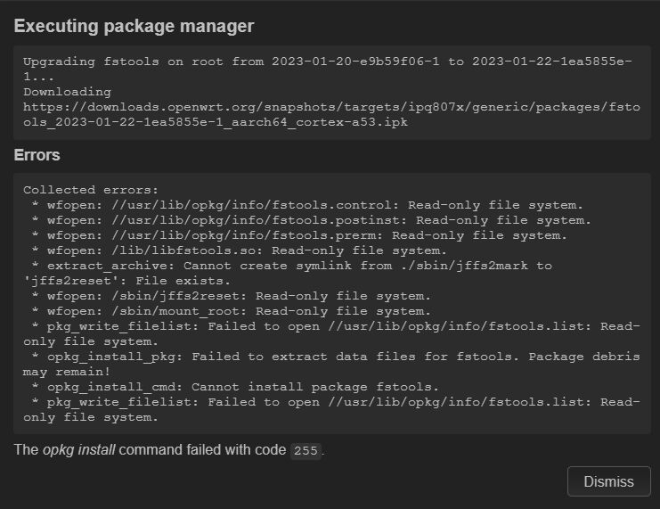

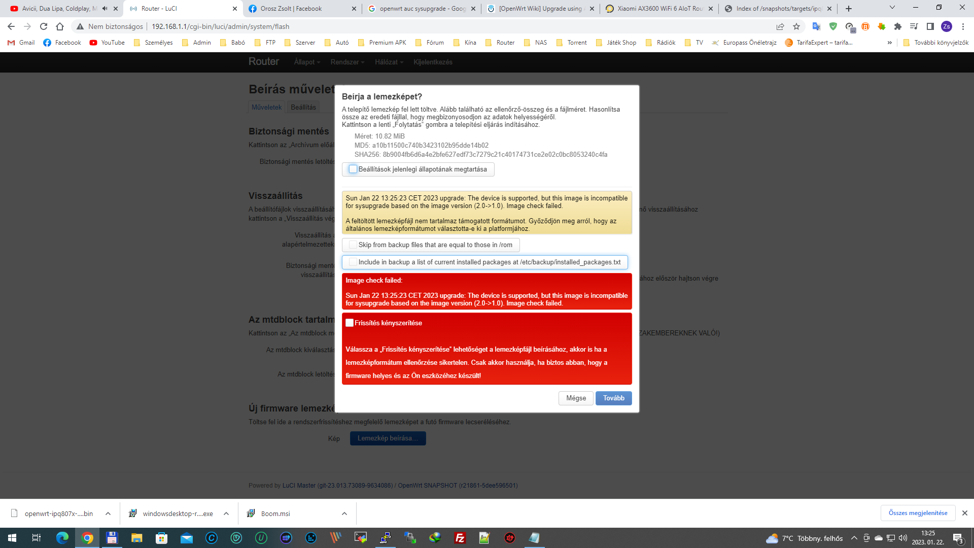

Az AuC-os wolfssl probléma ismert, meg fog oldódni.
Az usoló képeden pedig a hiba azért állt elő, mert egy korábbi frissítés után visszatöltöttél egy korábbi mentést, így a compat_version is visszaállt a korábbi (2.0) értékre. Többször leírtam az elmúlt egy hétben, hogy ha valaki visszaállít egy régebbi mentést, ez fog történni, és minden alkalommal megtörténik a jövőben is, amíg régi mentést állítgat vissza a felhasználó. Ezt kétféle képpen lehet elkerülni: 1. azt csinálod amit a piros felírat ír: lenullázod a konfgiot, frissítesz, majd mindent kézzel visszaállítasz és csinálsz erről az állapotról egy mentést, amit a jövőben gond nélkül vissza tudsz majd állítani. 2. Ha biztos vagy abban hogy kompatibilis verzión vagy (összevont partíció, új interfész elnevezések), akkor a compat_version visszaállítása mellett frissítesz, majd a frissítés után csinálsz mentést az új állapotról, amit később majd gond nélkül vissza lehet állítani. Akinek ez a második lehetőség nem teljesen világos, vagy nem tudja/akarja megérteni a mögötte megúhzódó logikát: semmi baj, csinálja az első pontnak megfelelően.

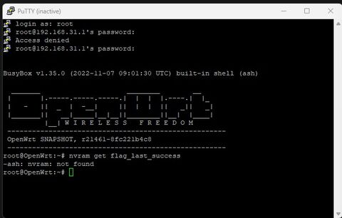

Egy dolog nem pontos a leírásban ott:
nem /etc/network/config hanem /etc/config/network a szerkesztendő állomány, amibe be kellene írni a dchard leírásában szereplőket.Én mondjuk vimmel csináltam, tehát szerkesztő módhoz i billentyűt kellett nyomnom, a szerkesztő módból kilépéshez Esc, majd :wq és Enter a beírtak mentéséhez.
Utána a leírás szerinti restart.
Csak ezután és ha meggyőződtél róla, hogy a router ad LAN-on netet, érdemes kiadni az opkg update és opkg install luci parancsokat.

A SNAPSHOT verziokban nincs LuCI. LuCI csak a release verziokban van: 22.03, 21.02, ... az AX3600-hoz pedig egyelore csak SNAPSHOT lesz.
Ellenben ha elkezded hasznalni az auc-ot es az "attended sysupgrade"-et, akkor frissites utan meg fognak maradni az utolag feltelepitett csomagok, igy a LuCI is.

Annyi kérdésem volna, hogy ezt a compat verziós akármit hogy lehet megszüntetni, hogy ne kelljen állandóan ezzel kínlódni frissítés előtt?
Tehát hogy ne kelljen minden frissítés előtt ezzel kínlódni, nembaj ha veszik a beállítás, újra beállítom inkább hogy ne kelljen állandóan ezzel sz@rakodni
