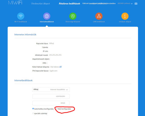

Bridge modeban használom a routert Kínai firmwarel.
Hülye kérdések következnek.
Amennyiben a DNS címeket a PPPOE résznél adom meg akkor a szolgáltató routere fogja használni?
Ha pedig a DHCPnél akkor pedig az AX3600 fogja használni azokat az alap gatewayen keresztül?
Most mind a két helyre beírtam, ilyenkor a PPPOEt látom érvényesülni, a DHCP ilyenkor feleslegesen dolgozik?
Hol érdemes megadnom az általam preferált DNS szervereket?
Köszi előre is.

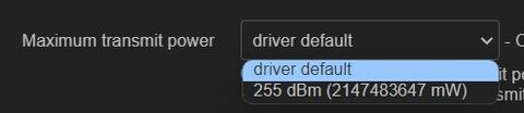

Az ax3600-ra rátettem egy mókolt kínai FW-t, hogy "ne üzengessen haza", és az adóteljesítményt is 30dBm-re lehessen állítani.
Működik minden, mindent elsöprő térerő. De sajna a böngészős nem konnektálós jelenség ugyanúgy előjött. Valami https-es trükkre gyanakszom: ...következő lépés már az OpenWrt lesz.

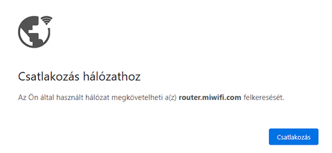

Hi, ...nekem is pont ezt csinálja DIGI-n rendszeresen egy idő óta.
Egyenlőre nem tudtam rájönni, hogy pontosan mi lehet az oka.
Ennyit tudtam meg eddig (csak wifi-n kapcsolódva, vezetékes kapcsolaton még nem jött elő, de ez nem jelent semmit sem):
- több gépen is elő tud fordulni ez a jelenség
- ugyanazon a gépen másik böngészővel simán megy (Chorme-on nem megy, Brave-en megy, ...vagy fordítva)
- ha a "nem menős" böngészőn kitörlöm a böngészési adatokat, akkor megjavul (nem kell semmit sem újra indítani)
- router reboot-ra megjavul
- további (egy Tenda) wifi repeater-t rákötve és azon keresztül kapcsolódó laptop-on is előjön ez a hiba

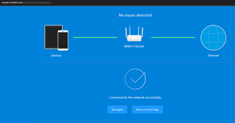

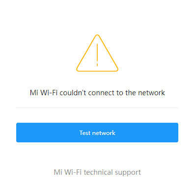

Azt javasolták itt érdeklődjek: mostanában csinálja azt a netem, hogy nem akar menni.
Digi 1000FTTH, két Xiaomi AX1800 mesh-ben, kábeles backhaullal, gyári global FW 3.0.34.
A következőt dobja ki néha-néha a böngésző (mintha egyre többször lenne):
Ha Test network-öt nyomok, akkor meg minden ok.
Minden ok szerinte, csak nem megy. Ha újraindítom a böngészőt, akár többször is, egyszercsak meg megint megy. Ezt hajlamos több gépen is megcsinálni itthon (W10/W11). Mobilon nem jellemző. A céges gépen meg VPN-en sosem nyírvákol, hogy gond lenne elérnem a céges hálót.
Bármi ötlet?

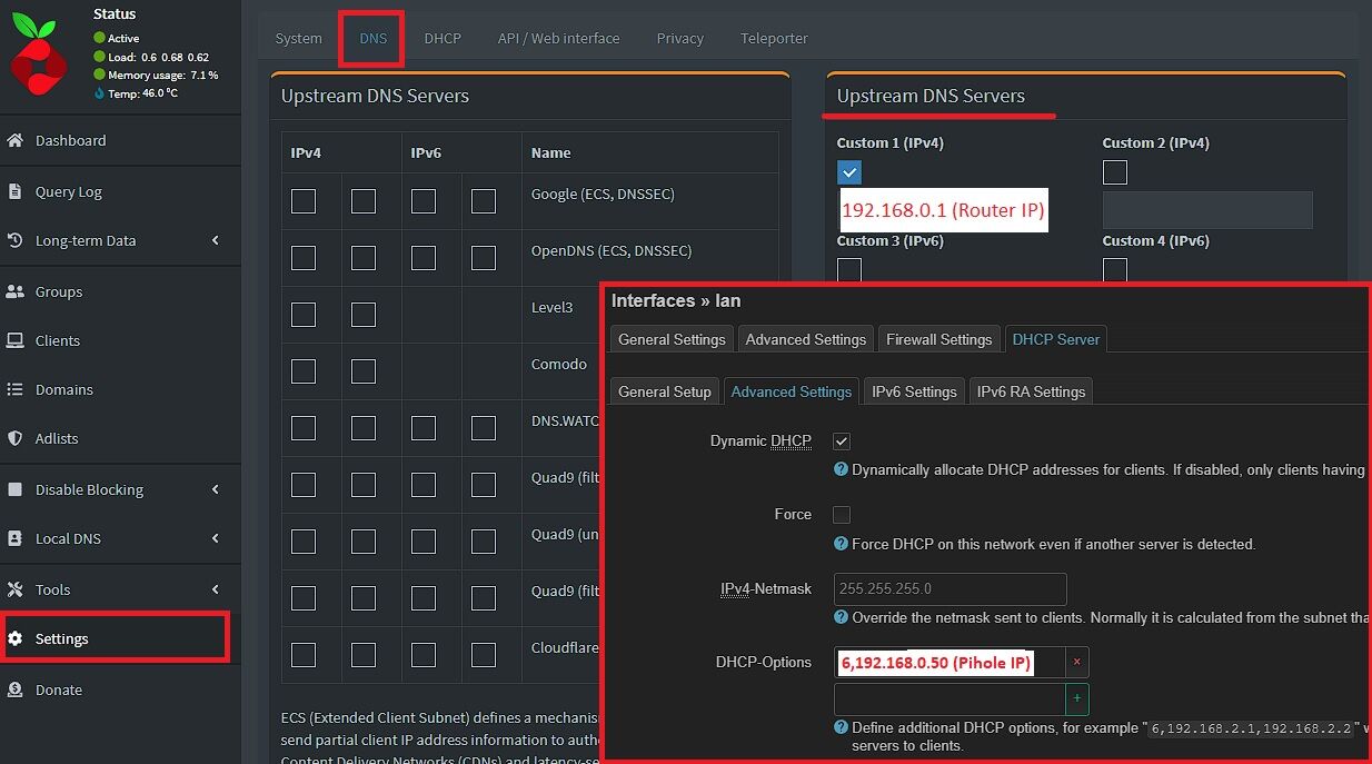

Nekem ennek a fordítottja megy, a raspberry pi-hole a DNS szerver és a routerben a pi-hole-t adom meg dns-ként, és a DHCP-t is a pi-hole szolgáltatja... (Nekem minden eszközöm fix IP-t kap mac alapján évek óta és a pi-hole-ban tárolom). Ha lenne usb a routeren, biztosan kivenném a képletből a rasberryt
Benny21

Érdekes, most ismét megpróbáltam, mindkét wifi teljesítményét átállítottam, de megmaradt a teljes legördülő dB lista. Pedig frissítés előtt az egyik wifinél nálam is az volt, mint a te képeden.
Ráadásul én is használok adblock-ot a luci-app telepítéssel - szóval fogalmam sincs, mi lehet nálad a gebasz oka.
Esetleg próbáld meg újra telepíteni (úgyis van ismét új fw) wpad leállítással, hátha a leállítás hiánya nem engedte felülírni a teljesítmény-beállításos részt. -

A legfrissebb Openwrt-ben (r22020-1c31ca5da9) javítva a teljesítményállítás, ismét a teljes dB skála használható mindkét rádiónál, elmentés után is.
Az a hiba még sajnos fennáll, hogy az 5GHz-es rádiót 160 MHz-re állítva nincs wifi. -
