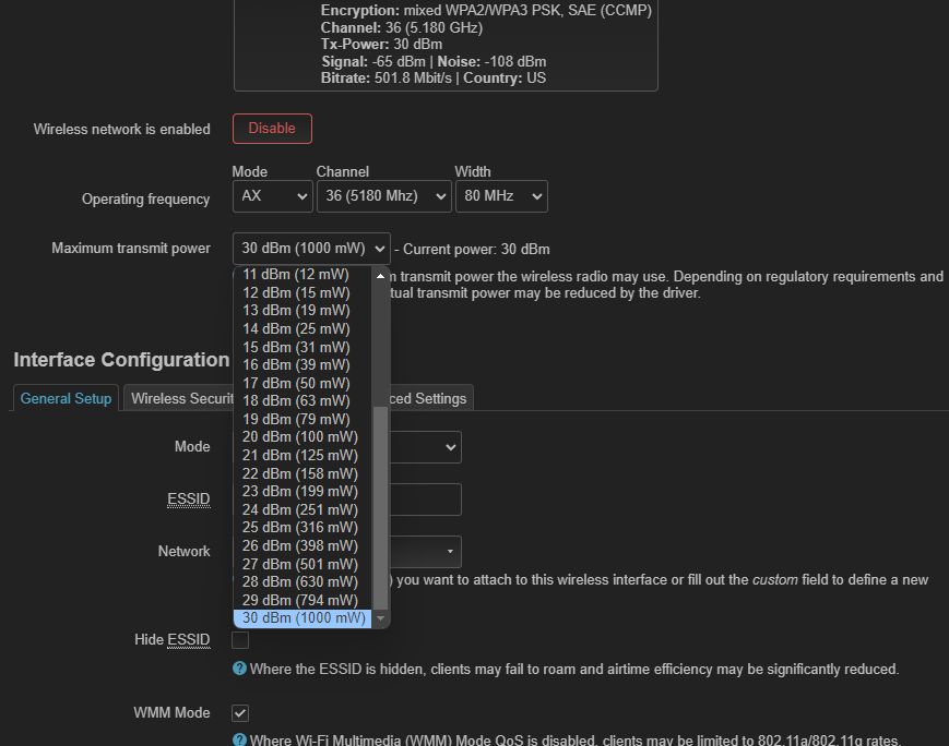

Arrol volt szo, hogy a kesobbiekben nyugodtan lehet frissiteni.
Ok, hogy felment, de arrol nem volt szo, hogy elqrja a teljesitmeny beallitasokat
Azaz erdekes, hogy a router eredetileg is kinai verzio volt. Ott meg elvben alapbol be lehet allitani egy rakat teljesitmeny fokozatot. Ez a frissites elvben egy patch volt.
Hogyan tudom ravenni, hogy ismet legyen normalis teljesitmeny allitas ?

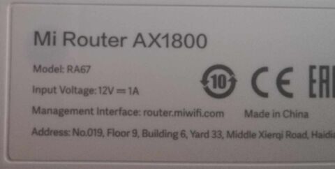

"Original Xiaomi Mi Router AX1800 256MB Wifi 6 Gigabit 2.4G 5GHz 5-Core Dual-Band OFDMA High Gain Antennas"
így vettem gearbestről anno, 2020-ban... ugyan az a fekete torony, mint volt anno a kínai 3600as - annak kistesója, fele ram, stb.belépve:
路由器型号 小米路由器AX1800
系统ROM版本 MiWiFi 稳定版 1.0.626ma ezt a verziót rm1800-ként hivatkozzák, mert lett egy "új" ax1800... [link] - kínaiak.....
szal, anno amikor vettem, még jött rá fw frissítés, amíg egyszer csak ráment ez a 626... lehet egy elcseszett build volt...? ami így magától már sose fog frissülni, mert 626-ig 399-ről sose jutunk el
és a másik dolog: miért van szó 2021-es találatokban 1.0.399-es fw-ről, ha ez csak most jött ki, idén?
tanácstalan vagyok.... lehet besütöm. -
