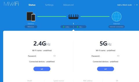

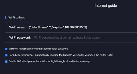

Csináltam egy factory resetet. Utána próbáltam chinase mailand régiót kiválasztani, de nincs benne. Gondolom a globalba akkor nincs, pedig megcsináltan a kínaisítást.
Másig gond, hogy mennék be a putty-val, de a sima jelszót nem veszi el...
Az xrepack-ban mi a jelszó a belépéshez? Tudja valaki, vagy valamit elrontottam -

El kell végezni azalap konfigurációt hogy látható legyen a menü ahol frissíthetsz. Ahhoz hogy scp-n belépj a routerbe előszöris engedélyezni kell az ssh-t és feldobni az 1.0.17 kínai fw-t azexploit miatt, a bdata szóra ha rákeresel párszor már le lett írva hogyan kell -

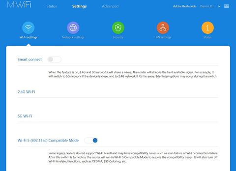

Én sem jutok előbbre. Rácsatlakozom a szűz új konfigurálatlan Xiaomira, teszem azt kábellel. El is érem a 192.168.31.1 címen. Itt megjelenik egy menü a régió beállításokról meg a szerződési feltételek elfogadásáról. Itt mi a következő lépés? Be kell állítani valamilyen hálózatot a firmware cseréhez? Egyáltalán honnan tudom meg, hogy melyik verzió van rajta? Ha WinSCP-vel szeretnék bejelentkezni az nevet meg jelszót vár. Mit hagytam ki?

Ha wifi jelerősséget akarom állítani (gondolom itt van lehetőség több beállításra (LOW/MEDIUM/HIGH), a MI szolgáltatásokat meghagyni, akkor a GDrive-odról melyik zipre van szükségem? Mert ilyet, hogy INT+SSH+MI+txpwr.zip nem találok.
A hazatelefonálgatós pingelős problémát csak akkor tudom kigyomlálni, ha nem a +MI-s verziót rakom fel?

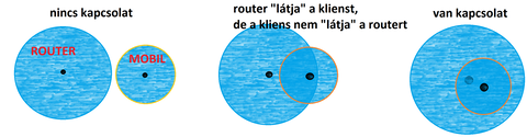

Rajzoltam egy nagyon mórickát, a vizuális típusoknak talán jobban megérthető így.
A körök jelölik az eszközök Wi-Fi lefedettségét, hatótávolságát.
A körök közepén a fekete pötty az eszköz (router, mobil, laptop, miegymás).
Csak akkor van kapcsolat, ha mindkét eszköz (mondjuk router és mobil teló) kölcsönösen "látja" egymást, 3. ábra.
Ezzel azt akarom illusztrálni, hogy hiába növeljük a Wi-Fi hatótávolságát akármeddig, ha a mobil teló hatótávolsága nem változik. -

mano42
Ugy nez ki reszlegesen meghalt az AX3600 routerem. Ma ejjeltol semmi nem tud a 2.4 ghz-re kapcsolodni. Sem a xiaomi IOT eszkozok, sem a telefonom, sem a windowsos laptop. Pedig ott van, szkennelheto, az eszkozok kerik a jelszot, stb. A windows Cant connect to this network hibat ad. Gyari reset megvolt, csatorna valtas megvolt. 5Ghz mukodik. Valakinek van otlete?Vegul csere lett. Adtak egy vadi uj routert.
wwenigma
Jómunkásember
wwenigma #2707 üzenetére
Annyit azért hozzátennék hogy factory resetet kapott menüből és utána a wifit képtelen feléleszteni.
Aka a korábban említett WRT dolog.
30mp-es reset megvolt, menubol ismét megvolt, semmi sem. Most a backupot visszatöltöm...
Barmit adok meg neki, game over.
mod: Backup visszatöltés megvolt, akkor keresünk egy olyan firmet ami kéri a törlést felrakáskor mert ez nem tér vissza....
