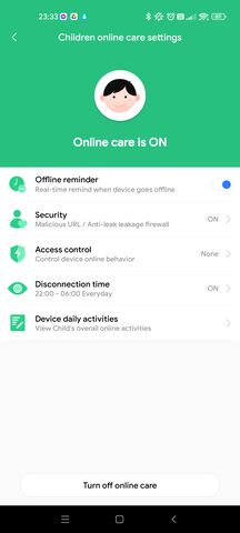

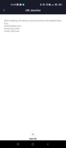

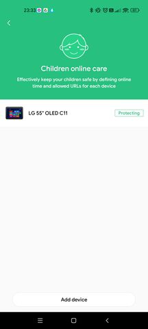

GuruZone
Találtam közben angol nyelvűt [5.7.8 beta] , children online care-rel, de ez a piszok alapból csak telefont és pc-t listáz abban a menüben
Persze elég átállítani, hogy a tv valójában egy tablet és akkor máris megjelenik a children online care menüben. Juhé!
Megtaláltam az URL feketelistát is, a tévén szeretném kipróbálni, hogy bizonyos oldalakat ne érjen el.
