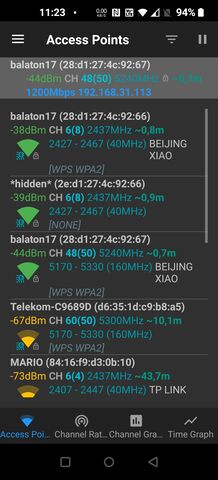

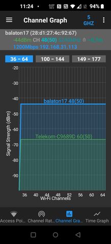

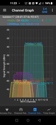

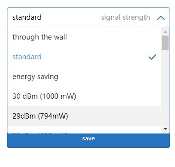

trance89
A csatolt képeken látszik hogy 30dbm jelerősség van beállítva, szóval már patchelt fw van fent. Könnyen le tudod ellenőrizni: az oldal alján a fw verziószám (esetedben 3.0.22) mellett látszik az "xqrepack" felirat.
#4157 pisti222
A router webes felületén erre nincs lehetőség viszont ha felrakod a miwifi alkalmazást azon belül látni fogod hogy melyik routerre mi csatlakozik éppen. Ehhez viszont a "MI" végű patchelt fw-re van szükséged. Gyári fw esetén nagyon korlátozottak a lehetőségek, másik opció az OpenWRT viszont az még nem teljesen stabil. Erről konkrétabban dchard kollégát kérdezd, ő a bennfentes.#4156 B.Gaboo
A bdata-t a későbbiekben már nem kell bántani. Ha patchelt fw van fent édesmindegy milyen régió szerepel a bdata-ban mert nem veszi figyelembe, pont ez a lényege a patchelt fw-eknek. -

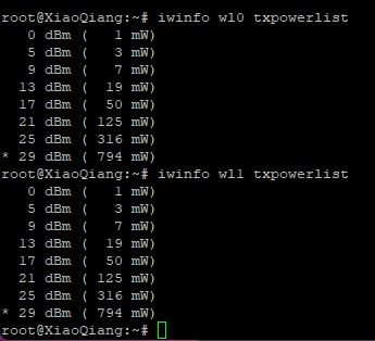

Ha a patchelt "txpwr" végződésű fw van fent akkor talán sehogy (mivel az nem veszi figyelmbe milyen régió van a bdata-ban, alapból 30mW-al szór), tedd fel az SSH exploit-os 1.0.17 fw-t és kiadod SSH-n a következő parancsot amit az összfoglalóban is megtalálsz:
Wifi adóteljesítmény ellenőrzése SSH kapcsolaton keresztül: [link]
