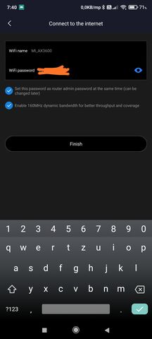

Bandi67
Elvileg beállította, adtam neki jelszót.
"Network name after setting MI Router: Xiaomi_6699, Xiaomi_6699_5G"
Ezután a telefonnal tudtam csatlakozni az új routerre az új jelszóval.
Majd kérte hogy jelentkezzek be a MI fiókba..megtörtént. Itt a toolbox-ban tudom letölteni hozzá az Updates-nél a legújabb verziót? -

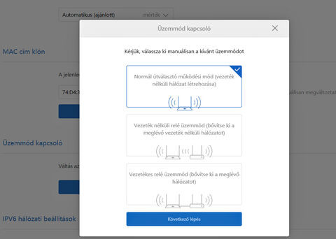

Bandi67
#2313
Beállításkor még ne dugj össze semmit.
A telefonra a biztonság kedvéért a Play áruházas MiWifit telepítsd. (Később is felülírhatod az újabb kínai/angol verzióval.)
Kezd elölről (nyomj hosszú resetet a routeren), és csatlakozz a wifijéhez, majd válaszd területnek Kínát. (Budapesti zónaidőt később is beállíthatod.)
Add meg e wifi jelszót! (Alapból ezt állítja be a router jelszavának is, ha nem veszed ki a pipát.)
És a jelszót írd fel!!
Szerk.
Persze hogy "nincs internet" ha még nincs internet az új routerben.
