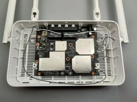

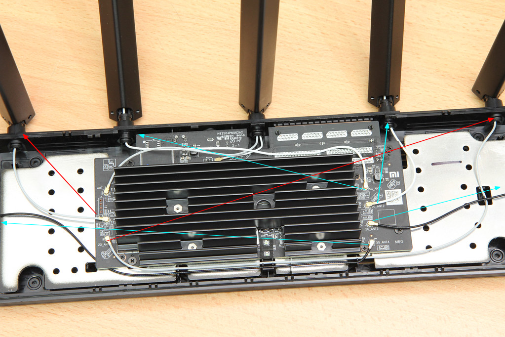

, így már tiszta, hogy melyikeket kell másik polarizáltságra forgatnom, hátha még azzal is lehet nyerni valamit...
-Mondjuk a MiMo-opcióval nem tudom mit kezdjek

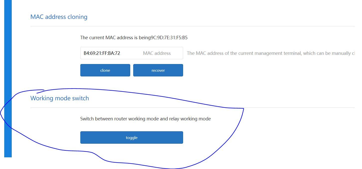

-Illetve a Xiaomi routereket (vagy legalábbis ezt az AX1800-at) nem lehet AP módban használni? Vagy annyi, hogy el kell fogadni, hogyha a szolgáltatói ONT-ból jövő kábelt LAN portba dugom és nem WAN-ba, akkor folyamatosan rinyálni fog ha az ember belép a router kezelőfelületére?

Talátam képeket hozzá. Összereakva, forgatva ez alapján a fehér kábelesek az 5G-s antennák. (balról jobbara első antenna és a harmadik (power dugó meletti) antenna)

Az tudható valahonnan, hogy melyik antennái szolgálják a 5GHz-et és melyek a 2,4GHz-et a Xiaomi AX1800-nak? A kettő-kettőből egyet vízszintbe, egyet függőbe raknék, elvi szinten ez talán még javíthatna a helyzeten nem?

ax3600 van aiot antenna, van wifi 6 2.4Ghz-en is(nem mintha bármi használná), 4 magos proci van benne, DE mimo 2:2 csak 2.4ghzenszamit a 4 magos proci, a dupla ram eszkozkezelese szempontjabol ugy igazabol vagy parasztvakitas?
illetve hogy csak 2:2es mimo jelet tud egyszerre elinditani 4 helyett sok eszkoznel ez mit jelent?ax3600 fele hajlok amugy , de a sok 2.4ghz eszkoz miatta a 2:2-es mimo kicsit megrenditett h jo lesz-e
nem -e elég a 3200 is.

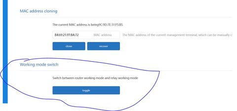

Végre működik. A bin állományt eggyel beljebb tmp\tmp raktam, valamint a firmware nevét kézzel beírtam így már flashelte. Kösz a türelmet.
Illetve van még 1 kérdésem, a router elején a led kijelző a System mellett kéken ég, de az Internet mellett pedig sehogy, pedig van internet. Ez a firmware miatt van?!
