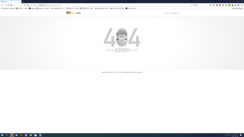

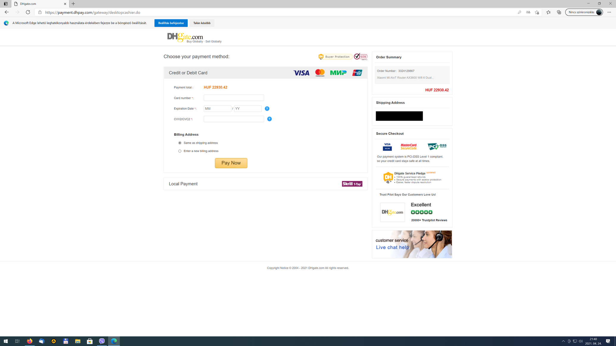

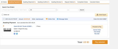

Nem kizárt, hogy én vagyok a béna, csak nem jövök rá, hogy hol.
Order kép:
Ha firefoxban rámegyek, hogy proceed to pay, akkor ez fogad:
Ha edge böngészőben nyomok rá, akkor ez:
Ha ezt visszaosztom, akkor 320-ra jön ki egy dollár. Az ordernél még USD volt a deviza, fizetésre ez hirtelen átvált HUF-ra. Ha valaki tudott rendelni, az ne tartsa magában hogy hogyan

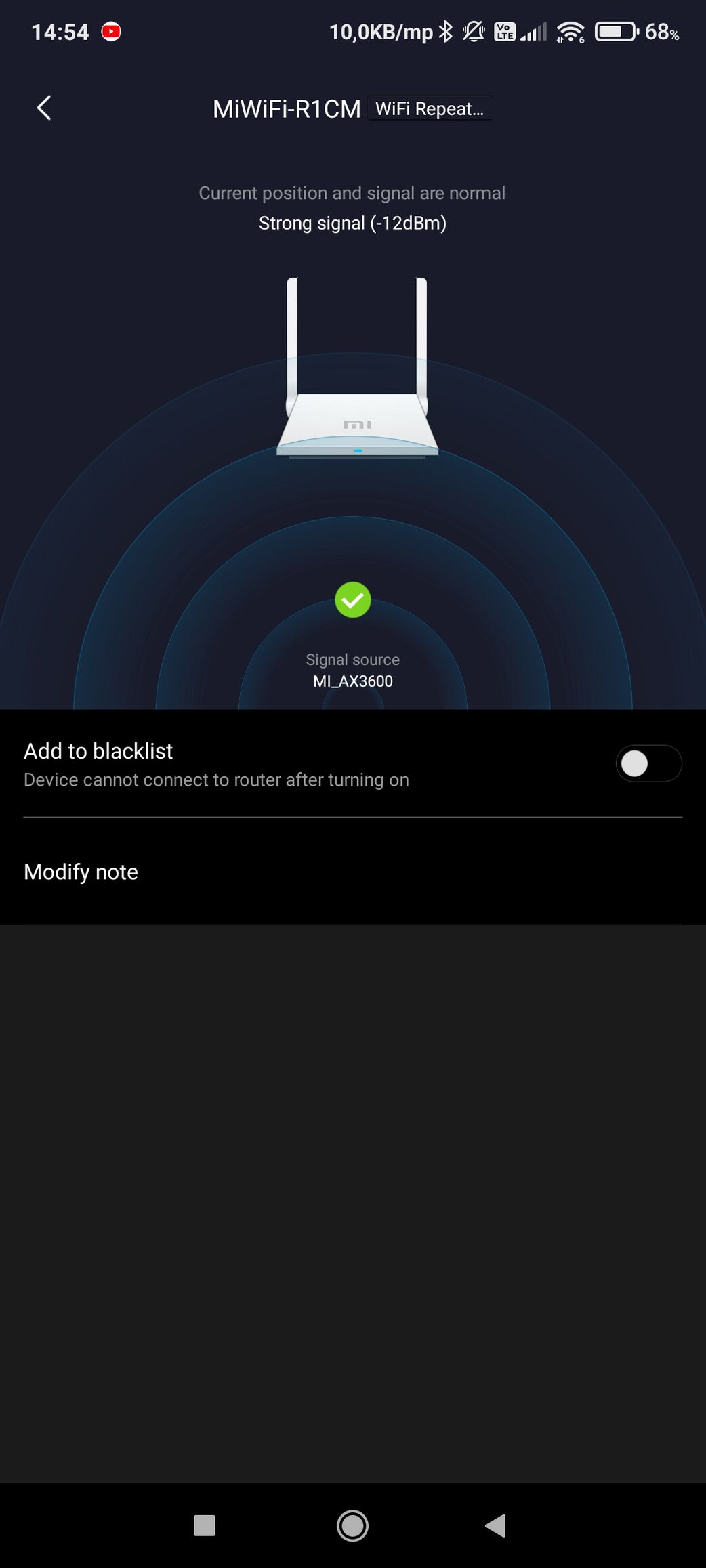

Döbbent. Életben nem mértem router mellett Ilyen jeleket. Egyes eszközök (helyhez vannak kötve és fix a router helye is) esetben 10 dBm a javulás a régi ,6 éveshez mérve is, de minden eszköz javult. Az 5Ghz először ad kint is értékelhető jelet. Mostmár csak várni kell mit mutat, mármint stabil e. Persze átjön a teljes 300-as net (310 !!!), telefonon. A 10 éves notin csak 100mega, ami abból fakad, hogy ő vagy 2.4-en vagy 5-ön tud ülni és ha egy jel van a levegőben akkor csak a 2.4-et látja.
A kapott 5.7-es béta angol MiWifi-vel nem hazudok fél perc és volt net.
Ha minden jól megy ennyi volt, jegelve a téma, hasít minden (!!!!).
Köszi a segítséget mindenkinek
A később keresőknek:
Lefedi a 800nm2-es telket értékelhető nettel a sarokban is (300-ból kb 50 mega). A telek téglalap alakú, kb a közepén van a router ablakban. A ház könnyűszerkezetes, felette a tetőben fém keret.
Router mellett a jel -20dBm. (!!!) -
