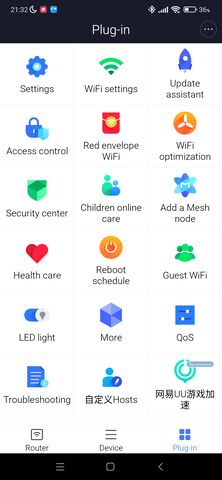

Aki ledeket szeretné kapcsolgatni (AX1800-on is működik):
SSH-n keresztül lehet módosítani. echo 0, ha kikapcsolni szeretnénk, ha be akkor pedig echo 1.
led_blue a System kék led-je, net_blue pedig az Internet kék led-je.
Reboot után visszaáll, a rendszer is módosíthatja. Én crontab-be beleraktam, hogy óránként állítsa át 0-ra.
echo 0 > /sys/class/leds/led_ant/brightness
echo 0 > /sys/class/leds/led_yellow/brightness
echo 0 > /sys/class/leds/led_blue/brightness
echo 0 > /sys/class/leds/net_yellow/brightness
echo 0 > /sys/class/leds/net_blue/brightness -

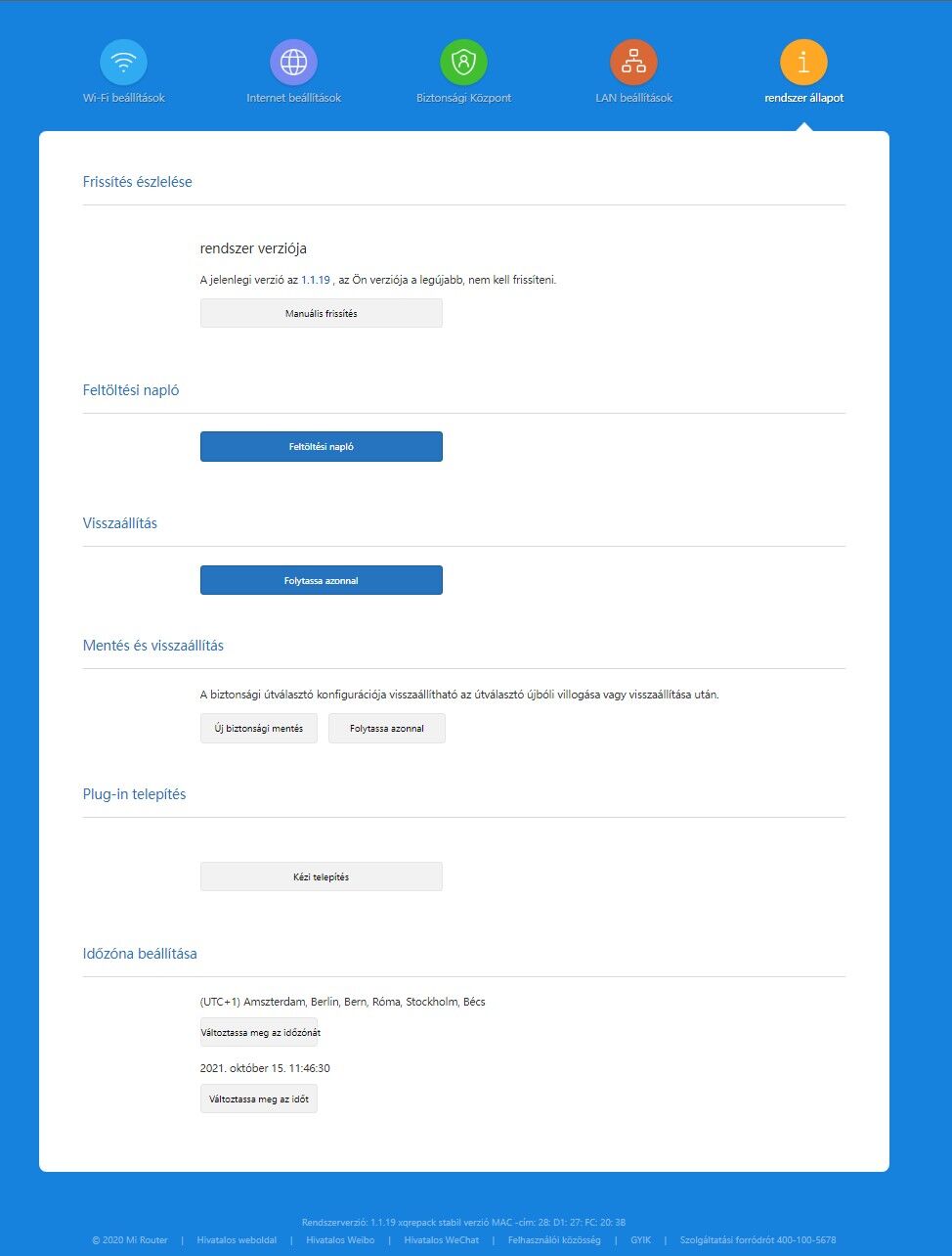

Én most a második router beállításakor az útmutatód alapján csináltam végig és a régiót ellenőrizve ugyanúgy EU maradt a régió.
{"current":"EU","list":[{"name":"中国大陆","code":"CN"},{"name":"香港地区","code":"HK"},{"name":"台湾地区","code":"TW"},{"name":"韩国","code":"KR"},{"name":"欧洲","code":"EU"}],"code":0}
Ráadásul a "miwifi_r3600_firmware_aba17_1.1.19+SSH+txpwr.zip" fw-t tettem fel és ebben még nyelvet sem lehet változtatni, egyszerűen nincs benne nyelvválasztó opció. Szerencsére námelyik oldalon bekapcsol a google translate de nem fordít minden oldalt. Mondjuk a routert be tudtam állítani, internetkapcsolatom van meg wifi is.
Az egyik érdekes dolog például a 17. lépés:
17. Új SSH jelszó kinyerése
Valami nem stimmel, mert az itt kinyert új SSH jelszót nem kell használni sehová. Ugyanúgy root/admin volt a putty belépéshez használatos jelszó, mint amióta a console scripttel megváltoztattam. -

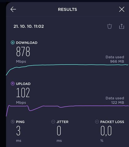

5ghz-en? Mert az nagyon kevés! Nekem 928/880 volt samsung galaxy s10 plus - on. Tök mindegy milyen erősségen van a wifi a sebesség router közelében ettől nem változik. 5ghz-en állítsd fix 80 MHz - re és nézd meg úgy mit mutat.
FingR86

Milyen kliens? g, ac, an, ax ?
kovacsroli
most üzemeltem be a routert, a 1.1.19 kínai fw-vel fut. Globál verzió, de én már így vettem. Ez a legfrissebb kínai fw?
Az üzembehelyezés és a ppoe kapcsolat beállítása után csak aktiváltam a dual wifit és megemeltem a jelerősséget 1000 mW-re.
Azon kívül, hogy tesztelgetem a csatornákat, szükséges még valamit beállítani?Már csak azért kérdezem mert sebességben a router mellett 1 méterrel sem tud többet, mint 30-40 mbps
