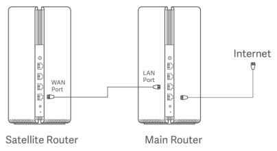

Nekem meg az lenne a kérdésem, hogy az AX3000-et lehet-e simán AP-ként használni? Vagy vezetékes bridge módban?
Leírás szerint így kellene mesh-be kötni vezetékkel, de ez tulajdonképpen 2 külön alhálózat lesz. Csak internet elérésre jó, de ha van egy NAS vagy bármilyen PC-s megosztás, már nem megfelelő megoldás.

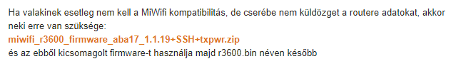

Ezt tedd fel: miwifi_ra67_firmware_5a7fd_1.0.49.bin
Flashelés után reseteld a routert (asszem betallózáskor fel is ajánlja), a webes felület kínai lesz ezekután.
Ha nem látná a MiWifi app a routert az összefoglaló ezen sorában találsz segétséget:
Ha mégsem működne bdata átírás után az app -
