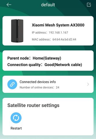

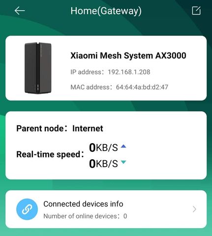

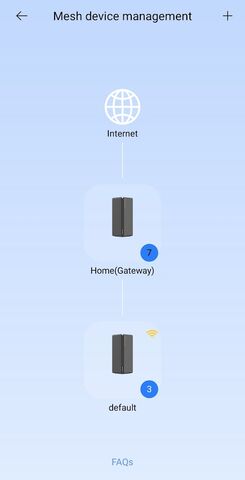

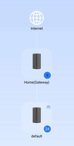

Kerdezhetek AX 3000-el kapcsolatban vagy van ra jobb topik? Bejovo optikai huawei modemre ket kabellel kapcsolodnak a lakás ket vegeben foldszinten vannak ap módban. 100m alapterulet, pince,fsz, tetoter, elokert es hatso udvart kell ellátni
1. Ez igy tud rendesen meshben működni? Segitene az ha a ket ax3000-et kotnem ossze kabellel?
2. A csatolt kepek a mi home appbol vannak. Van ennek dedikalt appja?
3. Mindig csak a lentin mutat csatlakozott dolgokat, de ha rakkatintok a nullasra reszletek kozt nullat mutat de ha a nullara kattintok 3 at hoz fel. Ha lentire kattintok 24-et mutat de reszletekben negyet hoz fel. Egyebkent kb 60-70 wifis eszkozom van.
4. Rendberakna ezt ha a huaweit áteresztő modba kapcsolnam ezeket meg router modban hasznalnam?
5. Jelerosseget tudom novelni valahogy?
6. Keszulok venni meg kettot ezekbol a jel erosseg miatt. Esetleg valami mas tipusbol ketto jobban megoldana vagy ebbol ossz negy a tuti?

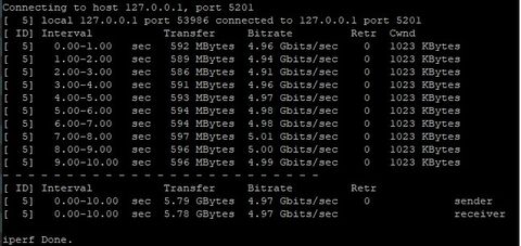

dchard

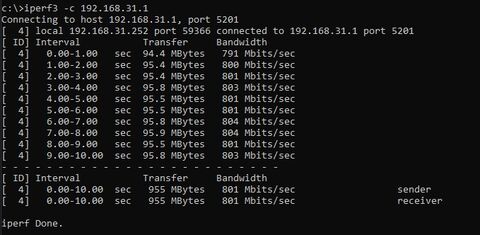

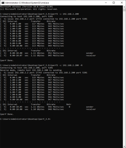

Az Iperf3 szerver nem a routeren futott, remélem. A router a DUT (device under test), az nem vehet részt a forgalom generálásban. Láthattad, hogy nálam is egy NAS és egy PC között ment az Iperf3, a routeren csak áthaladt a forgalom. A flow offload alap kernel fícsör, olyan nincs hogy nem működik. Gondolom azért a flow offload bekapcsolás után újraindítottad a routert.
Rick4

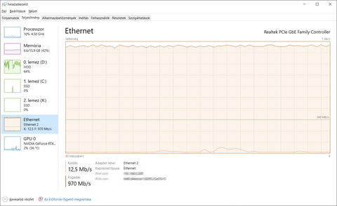

Na talán megtaláltam az egyetlen dolgot, amiben a gyári fw jobb, nasról gépre másolásnál alsó vége 45MB/s, a nagyja 65-75MB/s, a teteje 85MB/s, a gyárival elment 110 fölé is, és kb egy vízszintes csík volt az egész. Direkt a nagy fájlok másolása érdekelt, hogy mennyi a max adatátviteli sebesség, ebben a tekintetben kevesebb.
Mutatok screenshotot, de miről? Ugyanaz, mint bármelyik openwrt kb az elmúlt 10 évből, nem is bonyolult felrakni, és sokminden van, ami gyárilag nincs. -
Rick4
Itt ezeknek a sebességeknek elvi jelentősége van, meló közben nem nagyon veszem észre, hogy 650-nel vagy 940-nel megyünk, telefonon meg végképp lényegtelen, csak abból a szempontból fontos, hogy menjen rendesen, és az megvan. Ha csak a régi jó kis tp-link wdr-3600-as uptime-okat hozza, amik ilyen- olyan kézi újraindítás, pillanatnyi áramszünet miatt max 200-250 napok voltak, (de lehetett volna szerintem 600 nap is) akkor már hozza a gyári fw szintjét ebben a kérdésben, és ad sokminden mást is.

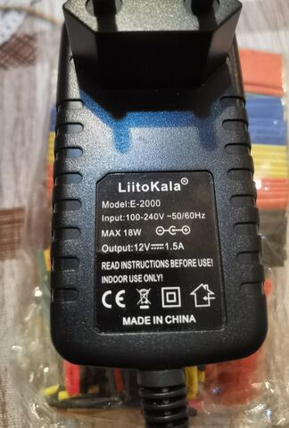

A gyári tápegység a ráírt adatok szerint 12V 2.0A, azaz max 24W, fogyimérő a router boot alatt max 7.4W-ig ment fel ebben már persze benne volt a tápegység vesztesége is, működés közben néha becsúszott a 7.5W érték is, ezek szerint semennyire se kell a 2A, de persze nem próbáltam rajta 1Gbit-tel letölteni, de simán lehet, hogy 9-10W-ig is felmehet, ha tekerni kell a technikának.
FingR86
pisti222
#4821
és csak a wan részét vágná taccsra ?
gondoltam már én is a táphibára, mert figyelem a fórumokat és én is olvastam már ilyen problémát, de magamban kizártam, mert at hittem ha a belső hálózat működik tovább, akkor nem a táp lesz a ludas. De így akkor teszek egy próbát. De akkor ez tákolós lesz egyelőre, mert 12V tápom van, vékony dugós 5V tápom is van, de együtt a kettő nincs
