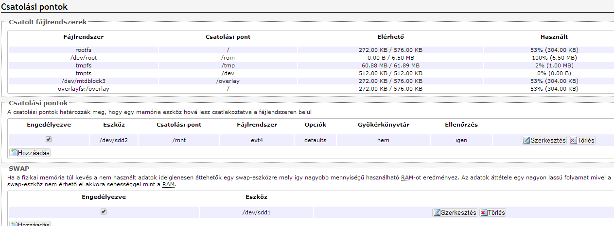

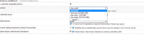

Végig próbáltam és egyik se működik megfelelően, szóval csinálok egy saját mount-t, de az a baj, hogy nem vágom mi hova települ... Tulajdonképp elég lenne az /overlay-t kibővítenem és akkor bármit tudnék telepíteni?
Egyébként a part.olás működik, csak fstab-t rosszul csinálja meg a script. Úgy gondolom meg tudnám oldani a gondomat, ha szerkeszthetném a /etc/config/fstab fájlt, de amikor rámentenék kivágja, hogy NO SPACE ON DEVICE LEFT, vagy valami ilyesmit, ami arra utal, hogy nem maradt hely, ami érdekes, mert elv. még van 60 kb. és még úgy is ezt írja ki, ha törlök a fájlból.
Ez így van, de nem feltételeztem, hogy csupasz openwrt-t akar rátenni! Egyrészt mert aki nem ért hozzá, az sokra úgyse menne egy natúr openwrt-vel, főleg a luci nélküli verzióval, másrészt aki meg jártasabb az openwrt tájékán, az szerintem tesz fel ilyen kérdést, mert nyilván tudja, hogy merre keresse a trunkot!
