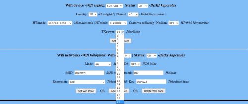

a hiba az hogy nem azonos beállitással próbálod!
kis segítség: ( * 5200 MHz [40] (19.0 dBm))

nem az fw a hiba, hanem a beállitás!
eszembe jutott, hogy elérek egy 3600-ast...:beállítás után iwinfo:

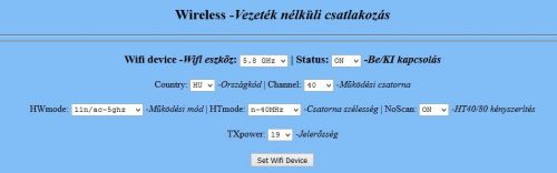

baromira nincs lecsökkentve. nálam HU régió, 20dBm/100mW -on van a 2.4 és az 5g rádió is. sima mezei CC. nálad olyan mintha valamiért be lenne nyomordva az US régió, már ha jó helyen írtad át a konfigban (mert ugye két wifi device is van).
az meg teljesen téves elmélet hogy US régión engedi a legmagasabb teljesítményt. mint látod pont hogy 5Ghz-en (ami amúgy is érzékenyebb a teljesítményre) 31mW a max az EU-ban is használható csatornákon (36-48). US 5Ghz-en csak olyan csatornákon enged nagyobb teljesítményt amit az EU szabványos eszközök (pl telefonok) nem is látnak. -
donmackó
Magnat #14016 üzenetére
Hát nem igazán. Nálam a screenshot idején kb 1 méterre volt mindkettő (egymás alatti polcon). Én ezekkel a beállításokkal tudtam a maxot elérni, ami vicces mert van egy 1000 éves 720-as tp-linkem is és az simán ráver térerőben a 3600-ra pedig az belső antennás.
Szerk:CC alatt valamit hegeszthettek a wifi-n, mert stabilabb is mint barrier breaker alatt, nem beszélve a térerő eltérésről is. Pedig a hardver ugyan az.

olyasmi rémlik hogy 20 sosem lehet 5ghz-en, hanem talán max 18, de az biztos, hogy eltérő a különböző országbeállításoknál, és különböző lehet a csatornabeállítástól függően is (másik csatornán próbáltad?)portok/tűzfalszabályok:

luciban beállítod az országkód pl hungary -ra és 20dBm/100mW kell legyen a választható max. viszont a régió beállítás után előbb indítsd újra a routert, mert csak utána jelenik meg a listában a 100mW is. vagy szerkesztheted magát a konfigot is ssh-n:
option country 'HU'
option txpower '20'
majd ha elmentetted akkor ezzel újraindítod a wifit:
uci commit wireless; wifi -
