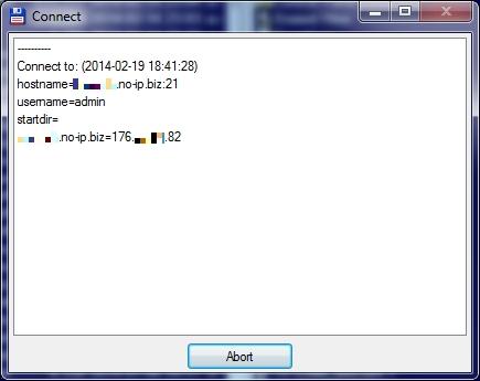

Én is abban reménykedtem, de most megcsináltam lépésről lépésre, amit írtál (közben rájöttem, hogy eddig is így csináltam), és ugyanúgy kapom 5-6 mp elteltével a "connect call failed" hibaüzenetet a tc-ben. gondolom az nem baj, hogy az alap admin/admin felhasználóval próbáltam.

Kintről pingelni tudom, a "ping xxxxx.no-ip.biz" -t beírva, szóval reagál a router, és az admin felületet is el tudom érni.

A következő lenne a problémám: Routerbe bedugva a pendrive, ezt szeretném ftp-vel elérhetővé tenni. A routerben elvileg beállítottam mindent, jogosultságom – mint admin – megvan mindenhez az ftp serveren, noip.com-on megcsináltam a domaint, ezt a routeren a ddns-nél be is állítottam. Amikor otthon próbáltam az ftp-re lépni, akkor a total commander azt írta ki, hogy „ftp call failed”, itt a munkahelyen pedig – ugyanazokkal a beállításokkal – azt írja ki a tc, hogy „no response (timeout)”. A router „él”, mert pingelni is tudom, illetve az admin felületére is rá tudok lépni távolról. Valakinek valami ötlete? Köszi
