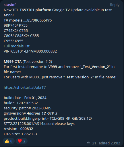

winters123
mikrofon
#24811
Úgy érted v999-es a többi platformra? De az folyamatosan van és volt. Azt is vissza lehet keresni, hogy hányat adtak ki az egyes platformokra, mert a szerveren a könyvtárban visszamenőlegesen ott van (nagyjából, nem hiánytalanul) az összes. Pl. link
Csak azt a q changelogot nélkülözik.

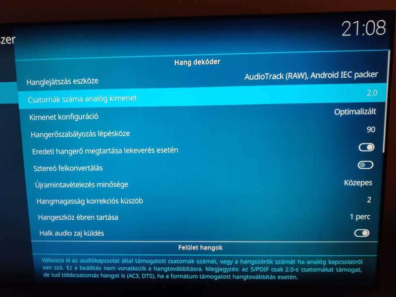

sircoon
#24794
Hangbeállításoknál beállítások/rendszer/hang kell lennie
Két helyen tudod kiválasztani hogy Kodi IEC és egy helyen hogy 7.1 .
Ezek a menük eléréséhez a beállítások menüben a menü alatt bal alul a profi beállítási szintnek kell kiválasztva lenni.
