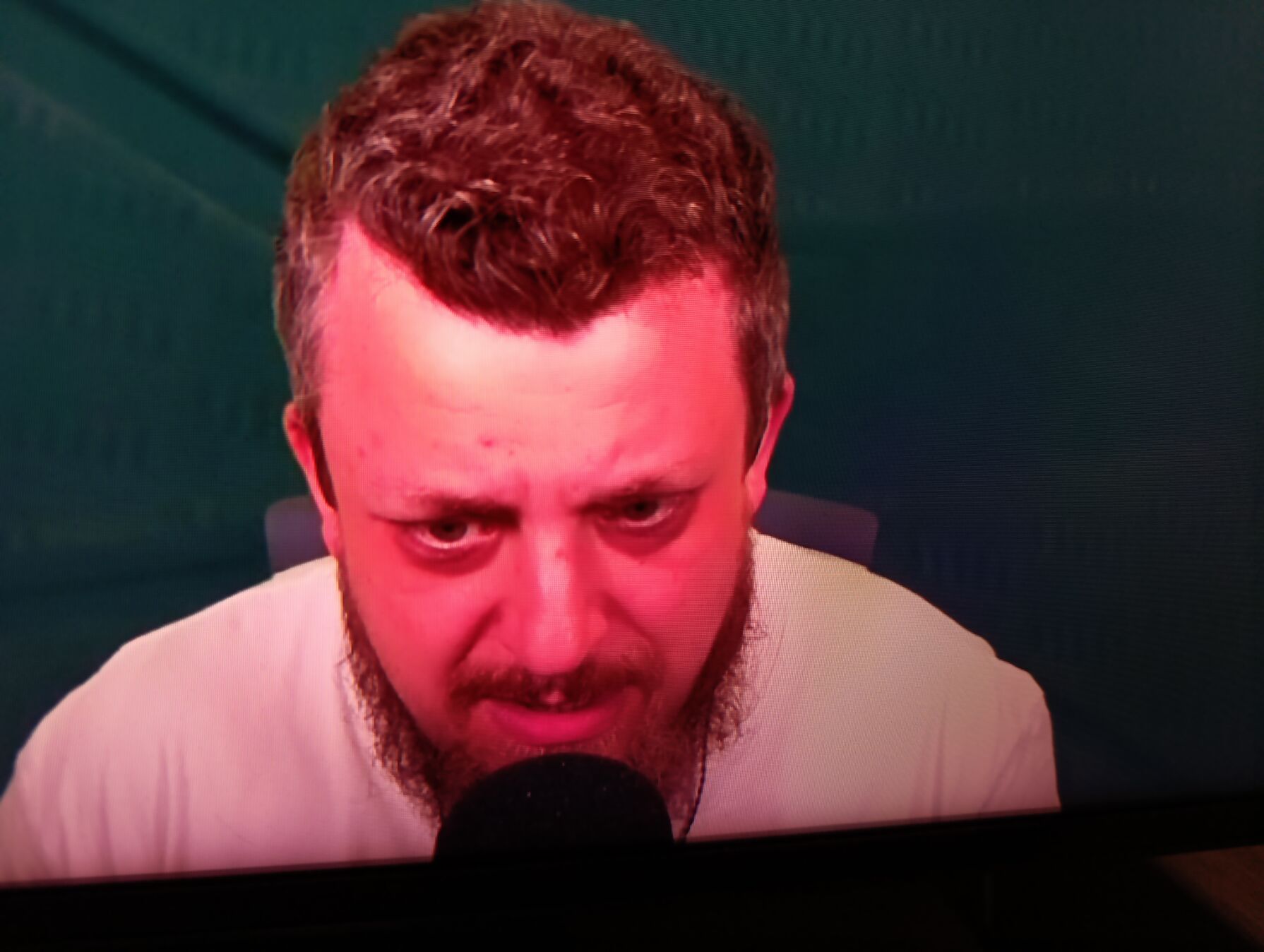

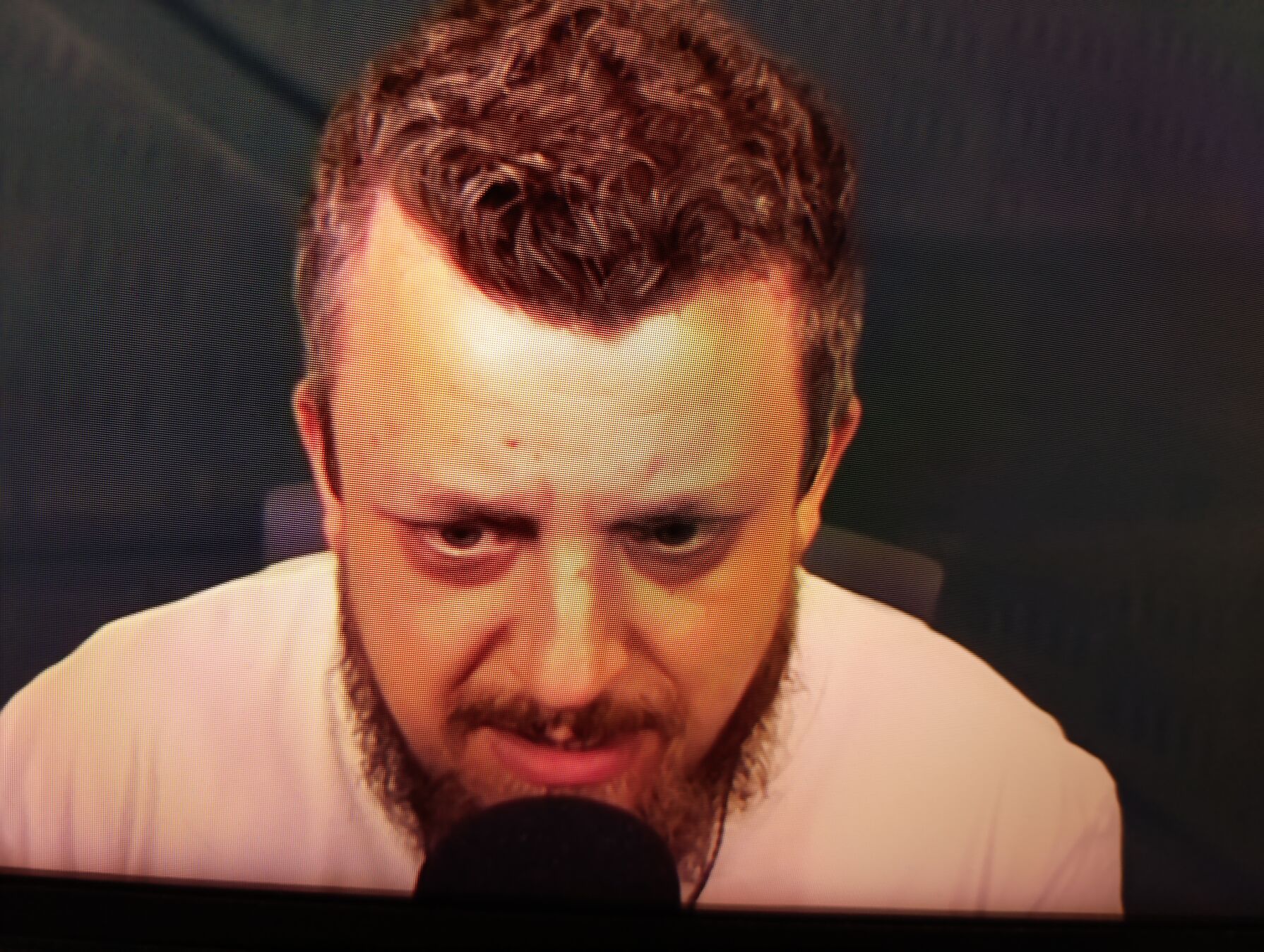

Biztos hogy nem, illetve nem olyan,mint ha profi studioban masterelték volna, de gameplay videóban nem is ez a lényeg.
Telóval fotózva nem adja vissza a valóságot ,de a lényeg tökéletesen látszik.
Ugyanaz a képkocka
Chatgpt szerint valszeg kodek probléma , de statisztikát nézve minden ugyanaz,csak a felbontás változik.
boborján2
65C835 tévémen észrevettem ,hogy a gyári YT app-al , 2160p felbontáson a bőrszín durván átmegy pirosba.
Valszeg nem minden videóval csinálja ,mert akkor tuti szemet szúrt volna már ezelőtt. Most hirtelen belenéztem ebbe:
[link]Srác ak a sarokban olyan piros a feje mint aki egész nap chili paprikát evett volna.
1440p -ben és alatta hibátlan.Van erre valami megoldás?
Ha lehet maradnék a gyári natív appnál a YT prémium miatt. -
