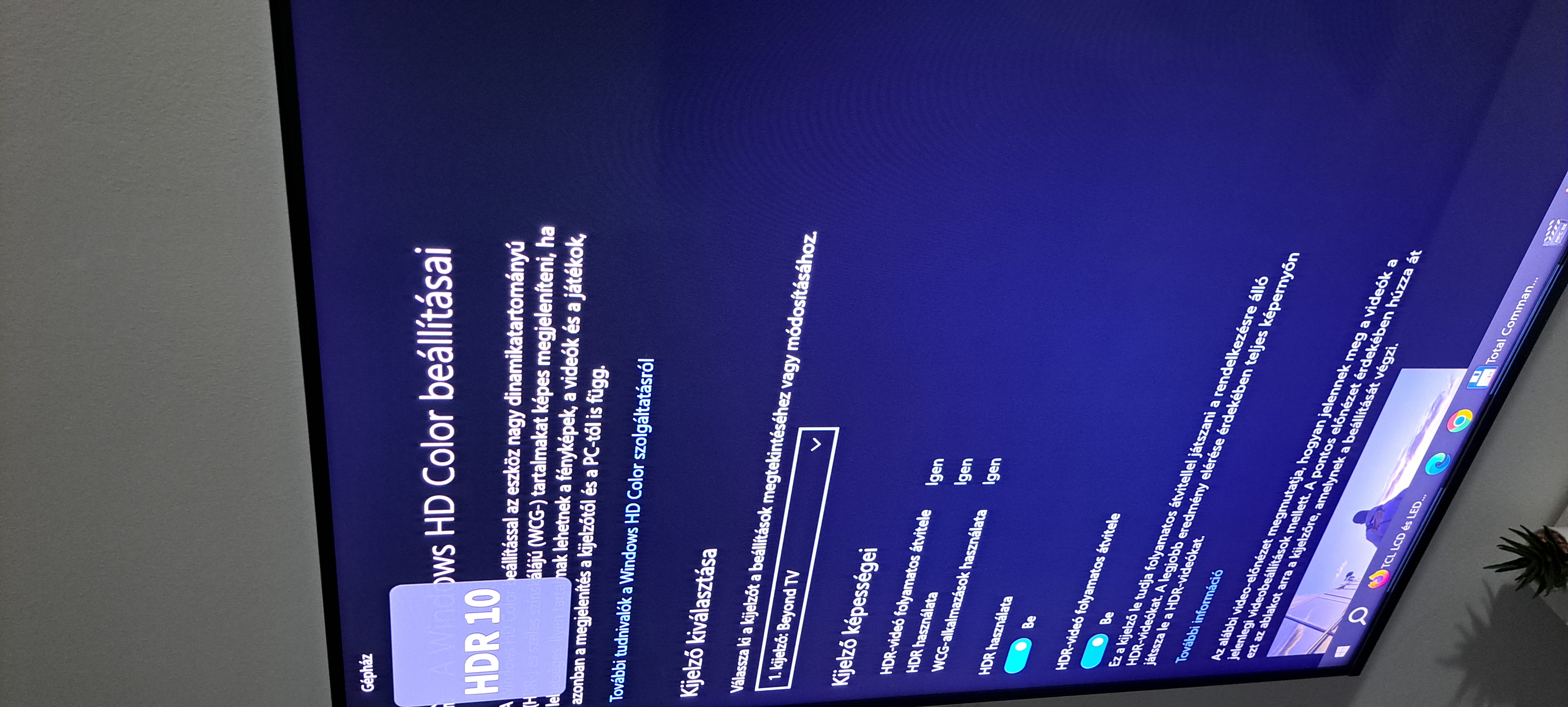

Valószínűleg főleg a konzolokra tesztelik a HDR és freesync/gsync részét a TV-nek. A CRU nevű programmal lehet állítani (custom resolution utility 1.5.2), hogy milyen adatokat, beállításokat kezeljen a HDMI keresztül a TV.
Én ajánlásra a freesync ranget állítottam át a HDMI 2.1 extension block ablakon belül (CTA-861...). Nem elég átírni hanem ki kell törölni a gyári értéket és újra felvinni manuálisan.
Nem a bevitt érték "számít" (én 48-144hz-re állítottam, de lehet 48-120hz is, az alap érték azt hiszem 48-240hz volt) szóval nem ez számít hanem hogy valamiért 14byte-ben van megadva a gyári érték ami bezavar. Az átírt érték 9byte amivel már jó lesz, feltéve hogy minden egyéb beállítás rendben van és a GPU/hdmi kábel is megfelelő (ultra high speed HDMI 2.1).
UI: ki kell választani a TV-t a gördülő menüből ha másodlagosnak van bekötve.
Előtte persze vagy 50x állítottam mindent is Windowson belül illetve a videokártya driveren belül. A TV-n csak a HDMI beállítást kell 2.1-re állítani és a game mastert kell bekapcsolni. (A hdr megy game master nélkül is)
Alapból nekem semmit nem csinált a tv a gépre kötést követően, kb csak a felbontást állította be magának 60hz-re. Sem game master, sem VRR, sem pedig a HDR.
Egyébként 144hz-en csak 8bpc képet ad, 10bpc csak 120hz-ig működik legalábbis 4k-nál. Ezért én a 10bpc miatt 120hz-re állítottam.
A bpc beállítást illetve hogy milyen szinbeallitast használjon az AMD adrenalin gaming/display opcionál lehet változtatni (nálam RGB 4:4:4 pixel format pc standard (full) van beállítva, ezt ajánlották). Itt lehet a VRR-t is bekapcsolni. VRR=freesync
Ja és CRU-t saját felelősségre használjátok, beállítást követően restart , de a CRU mappában is van egy restart64.exe ami a drivert indítja újra.
Volt még egy ajánlás hogy az adatátvitelt 48 Gbps-ről van akinél segített ha 40 Gbps-re állította, stuttering -re lehet megoldás, azt a részét még kitapasztalom.
Az volt a furcsa amúgy hogy pl. fh5-nél be tudtam kapcsolni a HDR-t és változott is a kép, de ha a TV nem írja ki hogy HDR10 -ben van akkor a kép nem HDR csak legfeljebb a jel amit a készülék kap az.

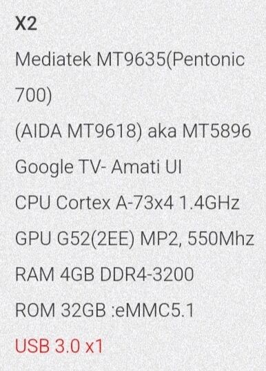

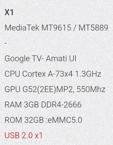

XenHai
Sziasztok
Ha c845 veszek személyes átvétellel akkor a dobozon látszodik ,hogy x1 vagy x2?
Köszönöm a választ.

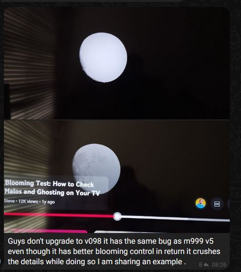

Igen ez c745 -ön is mindig észrevehető volt gyári V028 firmware-en. V3-on jóval lejebb volt az élesítés 0 álláson mint V028 -on. V3-on kevésbé is fordult elő ez. Viszont úgy én kicsit már túl lágynak éreztem ha nem 4k anyagot néztem úgyhogy kicsit feljebb húztam de így kb ugyan olyan mint V028 -on 0 állásban 😄. Szóval ugyan ott vagyok. A lényeg hogy v3-on tutira jóval lejebb van az élesítés 0 állásban.
Imi1981
Most éjjel felraktam a v098 pkg img firmware -t. Minden rendben ment és eddig jónak tűnik de most nem teszteltem. Az img firmware nem gyalulja teljesen a tévét? Csak azért mert minden képbeállítás megmaradt minden képmódon! Érdekes hogy Google fiók! Csatornskeresés, alkalmazások meg mindent újra kellett telepíteni /beállítani de a képbeállítások megmaradtak. Fura.

Lehet hülyeséget írok, meg nem tudom milyen oprendszer van a pc-n, de ha WIN, gépházon belül rendszer/kijelző menübe ha bekapcsolod a HDR-t, átkapcsol a tv? [link]
Vagy a tv-n a HDMI fejlett szabvány be van kapcsolva? (Beállítások/rendszer/Speciális videó/HDMI fejlett szabvány, persze konkrét TV modellszámot sem tudok, csak tapogatózok)
szerk.:Közben olvasom már sikerült
Gotiz
PC-re kötve nem tudom elő csalni a HDR-t, akármit állítok nem érzékeli a HDR jelet a TV mint filmeknél.
Próbáltam a CRU-ban történő beállítások módosítását is.
VRR 120hz és 144hz is megy rendesen, de a HDR nem akar előjönni.
Erre van valami ötlet?

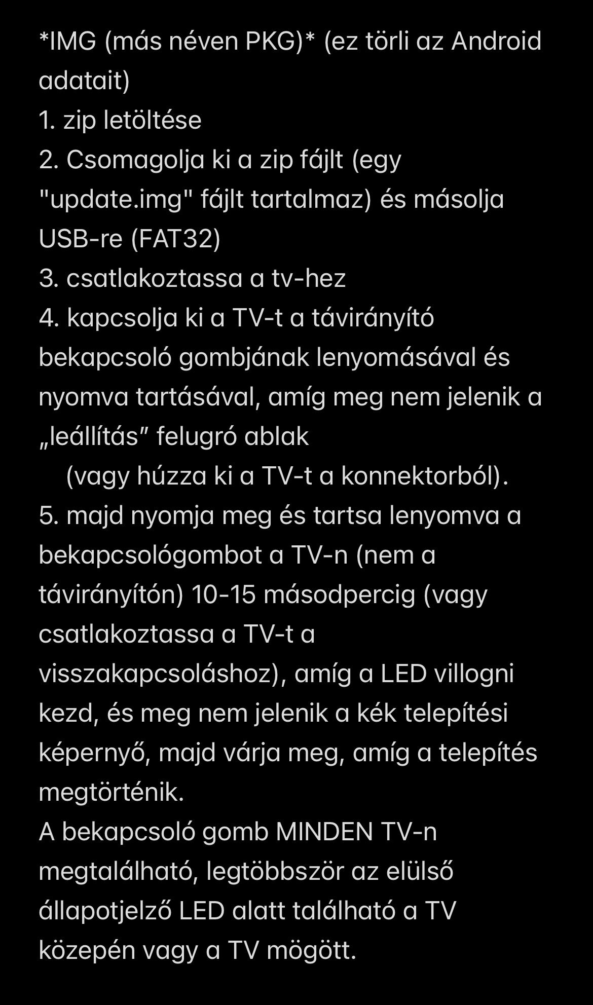

Na végre! Ezt akartam tudni! Ha meg felmegy akkor ota -n tudok frissíteni v1-re akár mert nagyobb a verziószáma. Ha nem tetszik valamiért a v098.Örülnék neki ha jó lenne a v098 mert jobb lenne ha nem teszt firmware lenne a tévén hátha gariztatni kell később valamiért. Ne kössenek bele.
Imi1981
joci2000
#25718
De ha ezt a v092 img felrakom ez felmegy? Ennek nem számít az, hogy v3 m999 van most a tévén? Mert ha felmegy a v092 akkor értelemszerűen utána tudnék ota frissíteni v1 vagy v3-ra akár mert nagyobb a verziószáma. Csak az a kérdés, hogy ez az img felmegy e olyan tévére amin a v3 m999 a telepített firmware?
joci2000
Susanin
Az .img felrakása miben különbőzik az OTA felrakásától?
