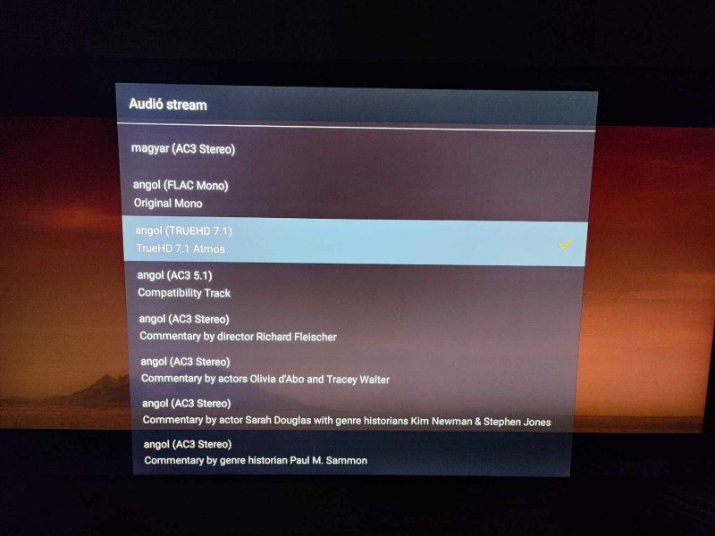

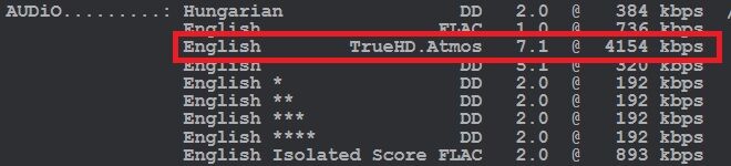

Nem mindegy a csatlakozás. Az Arc HDMI kisebb sebességre képes és ezért csak veszteséges kódolású hang megy rajta át, pl. ilyen a Dolby Atmos. Ehhez lényegében bármilyen HDMI kábel jó, még az 1.3 kábelek is támogatják.
Az eArc HDMI képes csak veszteségmentes hangátvitelre.
Amit te akarsz, a Dolby TrueHD, az egy veszteségmentes kódolású hang. Ehhez mindenképp 2.1 HDMI kábel kell, mindenhol megfelelő fogadó csatlakozókkal - eArc. -

Szerintem a tv nem tudja a TrueHD 7.1-et.
Swenk
Stealth #24638 üzenetére
Bocs, rosszul fogalmaztam: milyen formátumú a hang, ami nálad megjelenik az avr-en. Tudom, a bemenőtül függ, természetesen.
Kösz a beállításokat, nézem.Kodiban minden ki van pipálva, de plex-el sem jó. Vimuval sem és vlc-vel sem.
Amit néznékTruHD 7.1hang., az erősítő DSUR-t mutat. -

Swenk
Stealth #24627 üzenetére
Szia! és milyen lesz a hangja? Én külső erősítőn szeretném a hangot dolby atmosban/THD 7.1 atmos/ hallgatni, NAS-ról,nálam csak max DD+ van az is pcm. Órák óta szarakodok vele, már hdmi kábelt is cseréltem. Viszont DTS HD hang van, kiirja az erősítő.Neked vagy valakinek tapasztalata a hangról? Milyen beállítás segítene? Netflix atmos is működik. Pedig már örültem, hgy nem kell tv "okosító" végre...
