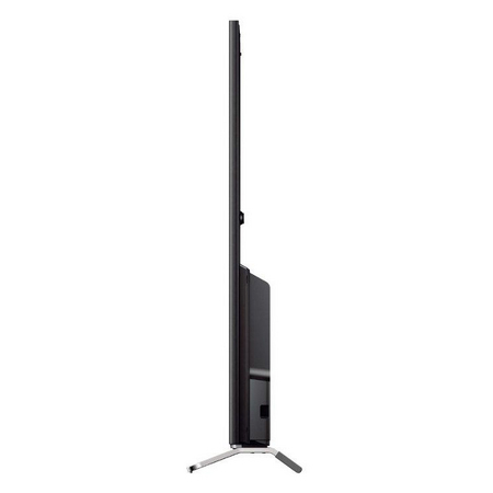

Azt honnan lehet tudni Samsung Led tv-knél hogy a háttérvilágítás direct vagy edge led? Árukeresőn nem írják és ami nagyobb vicc a samsung honlapján a H-s jelzésű tv-k valamiért nincsenek fenn...

Vmit nagyon elnéztél mert fent vannak. H-s széria nem edge-s másik fórumba még képek is voltak róla a gyárból, hogy hogy néz ki a háttérvilágítás. (Egy méret felett viszont már edge-sek. talán 55" -tól)

A kifogott darabtól függ és amúgy tökmindegy, hogy edge vagy direct, mert mindkettőt lehet rosszul megcsinálni Az én F6100-omon egyszer egy tenger feletti hipertávoli vízpanorámánál láttam a háttérvilágítás hibáit, de máskor sose, még focimeccs alatt se.

Hát ez tényleg elég vastag
Akkor ezt is tudjuk. Viszont akkor érdekes, hogy a korábban mutogatott szörnyű jelenségekből(szerencsére) semmit nem tapasztalok. Ezek szerint képesek lennének normálisan is megcsinálni egy tévét. De itt is sokan teljesen elfogadottnak tartják, hogy "ez ilyen". Pedig nem. -

ki lett már jópárszor tárgyalva hogy a 6000-as szériába is sok a direct ledes tv, sőt képek is vannak a másik fórumba..H6200,6400,6500 55"-ig mind direct ledes...
