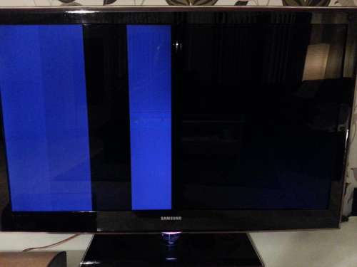

Bekapcsoltam a régebbi LCD TV-t (LE26B350), erre ez fogad: [link]
Nem tervezem javíttatni, régi már, csak kíváncsi vagyok: szerintetek panelhiba vagy csak az egyik kábel lazulhatott ki? Semmi jele nem volt, eddig tökéletesen műkodött. Távirányítóra, előlapi gombokra nem reagál, piros LED villog egyfolytában. Totál halott.

Sziasztok. Egy kis baleset érte a tv-m. Ablakpucoló befolyt az képernyő alján.
A kép alapján szerintetek érdemes javíttatni, ha igen mennyi lehet a javítás? Szétszedtem hátha ki bírom szárítani, de semmi változás. A képernyő alján van két hosszúkás panel 8 csatlakozóval az lcd fele, és van meg 2 az alaplap felől. Ezeken a paneleken latszik oxidáció. Próbáltam kontakt sprayel megtisztítani, de láthatóan megvan égve néhol. Tudom nem szabad ablakpucolóval pucolni de sajnos megtörtént.
