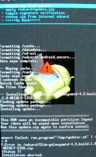

ez az elszáll a recovery-s eset, tegyél fel Odinnal egy a romhoz passzoló kernelt (ha jól olvasom neked 4.3-as kell) pl Sema vagy Gear-t, a lényeg hogy a .tar-os verzió kell Odinhoz és mint sima rootolásnál csak PDA-ba kell tenni és start. ha magához tér akkor meg próbáld meg megint feltenni a Devilt! nálam amúgy a legutóbbi gond nélkül felment.

ahogy a fórumon olvastam nem kellene gondja lennie vele, 3 wipe stb megvolt? esetleg nézd meg Sema 3.1s-el (cache & dalvik wipe legyen), vagy ha van még időd rakd újra úgy hogy cm10.2-ről indulsz!
